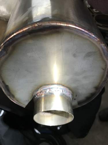

mein ESD ist abgebrochen. ESD und MSD müssen neu und ich verzweifle gerade bei der Suche. Bei 7Zap finde ich nicht die Nummern, die auf den verbauten Teilen stehen. Es gibt unterschiedliche Ausführungen, blickt ihr da durch?
Auf meinem ESD steht 13109145 Faurecia. Habe die Sport Variante also mit Blende.
Auf meinem MSD steht 1311555885 Tenneco.
Mit diesen Nummern kann ich keine Teile finden. Es soll so günstig wie möglich sein, da das Auto kurzfristig weg muss.
Vielen Dank vorab.

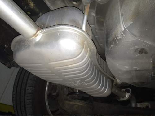

Okay danke Gerd. Beim MSD habe ich zwei Ausführungen gefunden, bei denen das Rohr eine andere Biegung hat. Aber die von deinem Link sehen alle gleich aus. Hast du einen Tipp für einen ESD? Schrottplatz müsste ich morgen anfragen. Anbei ein Bild.
Wobei ich bin weiter etwas verunsichert, mein MSD hat zwei Gummiaufhänger, es gibt aber auch eine Ausführung mit nur einer.
Das verstehe ich auch nicht, laut Teilekatalog gibt es nur den kleinen Mitteltopf.
Vielleicht ist das dann bei Ausstattung Sport mit dem anderen Endtopf doch anders.
Dann sollte aber der von den anderen 1.6 oder 1.8 passen:
13142280
13244456
Der ist an der üblichen Stelle gebrochen.
Versuch erst mal den Rest aus dem Endtopf zu bekommen, ansonsten brauchst du den auch.

Danke Meisterjäger. Es kommt bei meiner Suche nur ein gebrauchtes Teil, das habe ich gesehen, aber kein neues aus dem Zubehör mit den Referenznummern. Danke für den Tipp, tatsächlich kommt auch ein gebrauchter MSD, wenn ich die beiden letzten Nummern weg lasse.

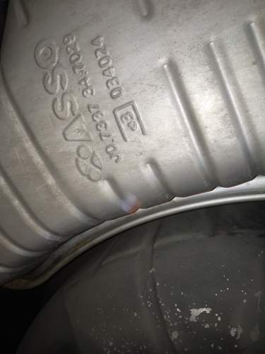

Anbei noch ein Bild vom MSD.

Du kannst im Teilekatalog die Nummer eingeben, ich befürchte aber, da kommt dann auch das falsche Teil raus.
Ich hätte da aber keine bedenken, den MSD vom anderen Motor zu nehmen.
