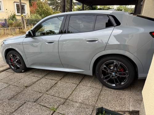

Ich weiß es, weil ich die Unterlagen von BMW zu den Winterrädern berufsbedingt kenne und jetzt optisch auch die Bremse in echt gesehen habe. 19“ müssen verbaut werden.
Die Bilder stammen vor der Aufbereitung. Ich fahre das Auto aktuell noch nicht.

Themenstarteram 23. Juli 2023 um 22:04
Danke für die Bilder. Ich dachte zuerst an Cape York, dann an Space Silver und entschied mich am Ende für Portimao Blue mit roten Bremssätteln, da meiner Meinung nach die Kombination mit den Alcantara-Sitzen mit blauen Nähten und den farbigen Sicherheitsgurten am besten funktioniert. Die schwarzen Scheinwerfer sehen wirklich cool aus. Nun, es macht mir nichts aus, wenn wir bei 19 bleiben, ich dachte nur, dass das Winterset 18 mit den schmaleren Felgen und Reifen sein würde. Übrigens, sind die Scheiben gebohrt?
Ich war auch lange zwischen Space Silber und Cape York. Gefällt mir beides sehr gut.
Die Scheinwerfer sind wirklich sehr geil geworden. Ich habe Leder schwarz, deshalb musste ich bei den Außenfarben nicht wirklich aufpassen. Mit Alcantara hätte ich Space Silber genommen. Blaue Nähte mit Cape York hätte mir nicht gefallen.
Gelocht oder angebohrt sind die Scheiben nicht, soweit ich mich erinnern kann.
Die Shadowline Line Leuchten sehen ja Mal Hammer aus.
Gibt es hier jemand, der sicher sagen kann (gerne auch Bilder) ob die 18 Zoll original BMW Felgen auf die rote Sportbremse passen?
