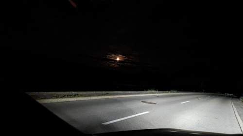

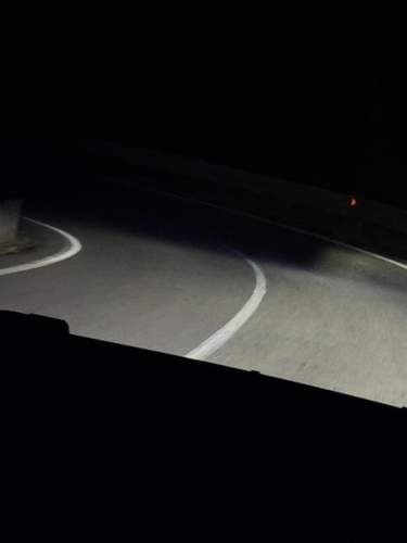

Hallo zusammen, nachdem ich bereits einige PN's von ebenfalls Betroffenen zum Thema mangelhafte Reichweite der MultiBeam-Scheinwerfer erhalten habe, möchte ich gerne einen Extra-Beitrag hierzu eröffnen. Wir haben das Problem, seit wir unser Fahrzeug im Mai erhalten haben und jetzt, wo es Abends wieder früher dunkel wird, nervt es wieder mehr.
Die Reichweite vom Abblendlicht variiert ständig, auch in Kurven. Es ist zwar schön, dass in die Kurve geleuchtet wird, jedoch fährt man danach fast blind weiter. Schilder oder Verkehrszeichen sieht man so gut wie gar nicht. Ich hatte es hier mal mit der Dashcam gefilmt:
Video
Hier hat die Dashcam noch ziemlich aufgehellt. Die Zuladung spielt ebenfalls eine Rolle. Je mehr Personen im Auto um so kürzer die Reichweite. Es wurde zwar neu kalibriert jedoch ergab sich keine Verbesserung. Deshalb wäre auch ich froh, falls jemand von einer Lösung berichten kann.

Also so schlecht habe ich das noch nie gesehen - damit wäre ich auch nicht einverstanden. Wie schnell warst Du im Video unterwegs? Bei meinem alten Intelligent Light System der E-Klasse musste ich immer über ich glaube 60 km/h schnell unterwegs sein, damit es aufgeblendet hat.
Der größte Teil der Fahrbahn liegt in Deinem Video ja komplett in Dunkeln und die harten Stufen in der Ausleuchtung habe ich so auch noch nie gesehen. Da es sich bei der Mopf II ja um ein neues Fahrzeug handelt, würde ich das reklamieren und wäre, wenn das nicht deutlich verbessert wird, nicht zufrieden.

Bild wurde im Stand aufgenommen.
Fahrzeug ist ein W213 Mopf mit Multibeam.
Das ohne Probleme funktioniert.
@Voegpid2 schrieb am 6. Oktober 2024 um 19:12:49 Uhr:
Hatte auch mal eine C-Klasse da war das Multibeam zu niedrig eingestellt. Und sowas kann leider immer mal passieren. Und die Scheinwerfer sind ja erbrobt. Da sie in vielen Baureihen Verbaut wurde.
Wenn es so im Mopf2 wäre ,wäre ja auch alles schick. Es ist aber leider trotz neuer Einstellung beim Freundlichen nicht mal annähernd so weit in der Ausleuchtung .
