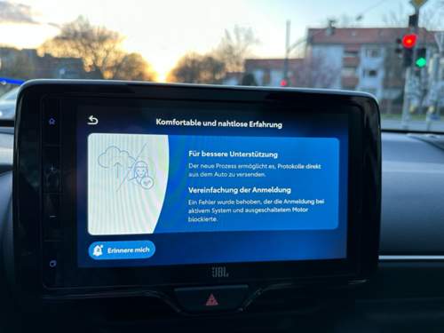

Hallo zusammen, mein TAS600 zeigt seit ein paar Tagen einen Hinweis auf eine „vereinfachte Anmeldung“ und ein „besseres Nutzererlebnis“ - ein Update gibt es aber nicht.
Da ich bisher diese Meldung immer während der Fahrt bekam, konnte ich noch kein Foto machen - hat das auch schon jemand gesehen?
Auch die MyT-App hat kein Update bekommen.
