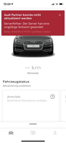

Bin etwas am verzweifeln...
Zuerst mal alle Daten, iPhone X aktuelle iOS
Audi A4 Avant Bj 2019, Modell 2020
Folgendes Problem, ich möchte Musik hören mit Amazon, habe über Cubic das Datenvolumen gekauft fürs W-Lan.
Ich habe mich bei myAudi App angemeldet und da fängt das Problem auch gleich an, laut myAudi App bin ich mit dem W-Lan im Auto verbunden, laut MMI ebenfalls, allerdings steht in der myAudi App unter dem Feld „sie sind mit dem W-Lan ihres Fahrzeuges verbunden“ ein rotes Feld „sie sind mit keinem Fahrzeug verbunden“.
Häää? Was nun? Anbei ein Bild.
Und ich kann mich dort nirgends bei Amazon anmelden in der myAudi App.
Ich habe jetzt schon echt Stunden investiert, komme einfach nicht weiter (bin technisch sehr begabt, daher wundert mich das um so mehr)
Über jede Hilfe im Voraus schon mal besten Dank!!
Gruß Tommy

...hast du dich im MMI als Hauptnutzer angemeldet?
Ja bin als Hauptbenutzer drin.
Da muss zur Zeit wieder was mit den Servern nicht stimmen. Versuche auch schon seit einiger Zeit mich wieder als Hauptbenutzer zu verbinden, aber es geht nicht.
@samohtTT das Problem hatte ich als ich mein Auto vor 3 Wochen neu geholt habe, mit der App wirklich 100 mal probiert, dann am pc in myAudi eingeloggt, dort hat es gleich geklappt, Versuch es mal dort.

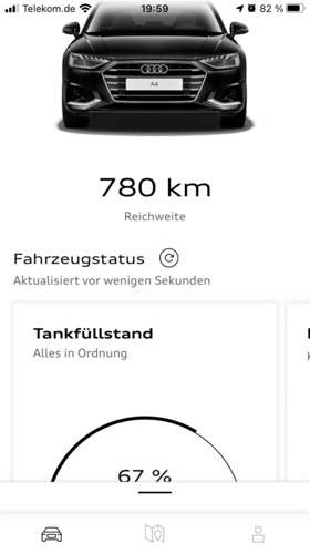

@Tommy_1987 am PC da geht es ohne Probleme, ich bekomme nur keine Infos mehr vom Auto. Letzter Connect war am 12.10.2019.
Hab ein ähnliches Problem. WLAN ist verbunden, Audi App zeigt beim Punkt "Fahrzeugverbindung" folgendes an: "MMI WLAN-Verbindung - nicht verbunden".
Lass mal den Fehlerspeicher auslesen. Mein A4 hat auch genau am 12.10. die Verbindung für Status und Fernsteuerung verloren. Das Gatewaysteuergerät meldete den Fehler "Steuergerät gesperrt" und musste getauscht werden. Seitdem funktioniert wieder alles.
Ist ein bekannter Fehler bei Audi. TPI 2046756/7
