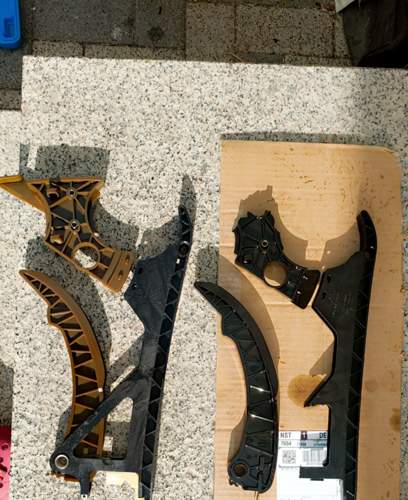

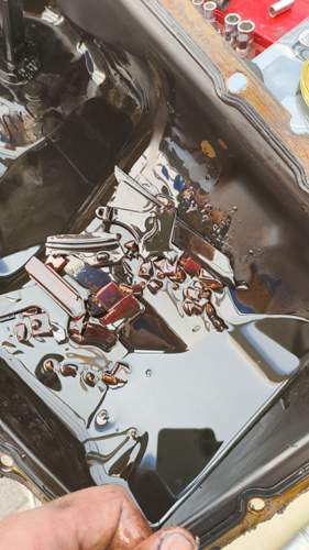

Servus, also ich hab meinen n43b20 auch auseinander schrauben müssen von Ölpumpe bis Ventilschaftdichtung alles dabei.
Hatte seit Ewigkeiten Probleme mit dem Öldruck(habe später festgestellt, dass das Zahnrad bei der Ölpumpe in 4Teile gebrochen war) gehabt, das hat sich dann auch ausgewirkt auf Verschleiß von Steuerkettenführung und Co.
Man hat da richtige Riefen gesehen und der Großteil der Führung lag unten in der Ölwanne.
Bei mir war das Problem, dass der Motor zu fett lief (Injektorproblem) und das restliche Benzin von den Kolbenringen nach unten in die Ölwanne gezogen wurde. Somit hat sich das Öl verdünnt und die Schmierung war nichtmehr gegeben; denke auch dass der Kraftstoff im Öl die Gleit-/Führungsschiene der Steuerkette angegriffen hat und er spröde wurde.
Das ist jetzt alles bei mir ca 3tsd KM her, hoffentlich hebt er noch ein wenig, dann mach ich den n52b30 rein der sollte dann gut Glück weniger probleme machen :p
Hier noch ein paar Bilder von der Reperatur
1000018354
1000018353
1000018352

Grundsätzlich sind beim N43 nicht direkt die Kette das Problem, sondern die Kettenführung aus Kunststoff, die Bricht und wodurch die Kette überspringt. Längen tun sich die Ketten in der Regel nicht und falls dann auch nur bei Laufleistungen jehnseits der 200k.
Die Ursachen die ich mir vorstellen kann beim N43 sind:
- Start/Stop: Unnötig viele Starts, die auf die Kette gehen
- Falsches Öl/ unregelmäßiger Wechsel: Im Öl sind Weichmacher die dafür sorgen das der Kunststoff nicht übermäßig
altert
- defektes/klemmendes Öldruckregelventil: Das Ventil klemmt ganz gerne und der Öldruck wird träge geregelt, kann
zu zu wenig als auch zu viel Öldruck führen und es wird nur im Fehlerspeicher hinterlegt, es geht jedoch keine
Lampe an und es fällt selten auf.
- viel Kurzstecke: Die Motoren werden viel in Kurzstecke bewegt und dabei wird das Öl mit Benzin verdünnt, kann
auch bei defekten Injektoren vorkommen
Es wird zwar immer auf den N43 rumgehauen besonders in Richtung der Steuerkette. Meiner Hat Knapp 175.000 runter und die erste Kette, hab mal den Kettenspanner präventiv gewechselt, Das Öldruckregelventil war im Fehlerspeicher hinterlegt und wurde gewechselt sonst keine Schäden.

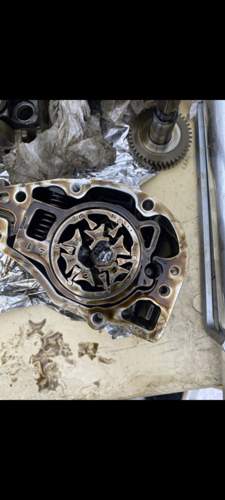

Ich kann auch ein wenig zum N43 beitragen. Aktuell bin ich selbst mitten in einer Instandsetzung nachdem sich plötzlich Öldruckprobleme gezeigt hatten. Zur Verteidigung muss man gestehen, der Motor hat über 200.000km runter. Um ehrlich zu sein hatte ich mit dieser Laufleistung mit deutlich mehr Verschleiß gerechnet.
Das größte Problem scheint wie hier schon oft aufgeführt die Kettenführung zu sein, Benzineintrag in das Motoröl ist nicht zu leugnen - hierzu braucht man nichtmal eine chemische Analyse, man riecht es extrem.
Daher wenn man sich für dieses Fahrzeug mit besagtem Motor entscheidet soll man beim Ölwechsel definitiv nicht sparen. In meinem Fall hat sich ein Stück der Kettenführung in das Ansaugrohr der Ölpumpe verirrt und so für Öldruckprobleme gesorgt. Nun werden vorsorglich die Pleuellager, Kette, Führungsschiene, Nockenwellenversteller, VSD und weitere Kleinteile getauscht.
Stimme meinem Vorredner uneingeschränkt zu, wenn man nicht selbst daran Schrauben kann/möchte scheint mir diese Motorenserie ein Kriterium zu sein sich dagegen zu entscheiden. In meinem Fall, wenn der Motor danach nicht zufriedenstellend läuft oder erneut Probleme macht werfe ich wohl das Handtuch.
Ölpumpe - Ansaugrohr
Teile der Kettenführung in der Ölwanne
