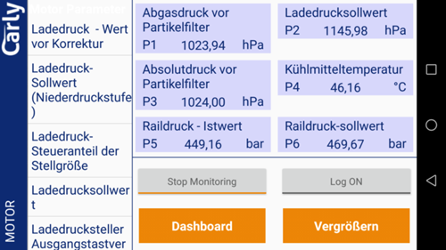

mein N47 120d E87 mit 110.000 km erreicht seit kurzen seine ursprüngliche Endgeschwindigkeit von etwa 240 km/h Tacho nicht mehr. Er geht nur noch mit großer Mühe auf 226 km/h auf der Gerade. Wenn es dann leicht Berg auf geht, fällt er auf 215 km/h ab. Anderweitig kann ich keine Unterschiede feststellen und er dürfte noch normal wie immer von der Beschleunigung sein.
Ich habe bisher die Ansaugbrücke (Einlassventile waren auch verkorkt, aber die konnte ich nicht reinigen) und den LMM gereinigt. Beides hat nichts gebracht.
Mit was könnte dieser Leistungsverlust noch zusammen hängen?

Danke für die Tipps. Mit dem Diesel ist mir als Laie etwas riskant. Wie prüft man denn die Ladeluftleitungen auf Dichtheit? Und wie prüft man den Ladedrucksensor und Raildruck? Auslesegeräte und ISTA Rheingold habe ich.

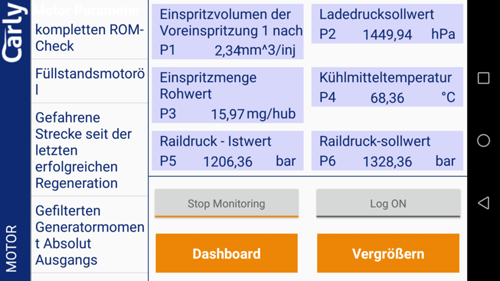

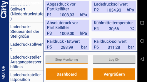

Raildruck Soll Ist Vergleich Ladedruck Soll Ist Vergleich (insbesondere beim 177PSler, siehe Ladedruckstellerproblematik)

Also den Dieselfilter habe ich vor 20.000 km erst ersetzt. Ich werde jetzt einfach mal die Temperatur prüfen und mit Carly die Soll und Ist Werte vom Ladedruck und Raildruck checken.
Wenn der DPF verstopft wäre, würde mir doch bei Carly nicht eine Restlaufzeit von 135.000 km anzeigt werden? Die Aschemasse lag letztens bei 28g, daran kann ich mich noch erinnern.
