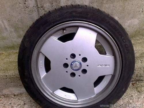

Männers, ich verzweifle...
Ich fahre das "alte" Scheibenrad von AMG, 8x17 et 28. Eingetragen beim TÜV ohne Probleme, mit Prüfbericht direkt von AMG per email bekommen, 13 Seiten lang.:cool:
Leider waren da so selber gedokterte Nabenkappen bei, als ich mir dann in der Bucht neue organisieren wollte, musste ich feststellen, dass praktisch alle dort angebotenen 75 mm Außendurchmesser haben, meine Felge aber ein Loch mit außen 65 mm hat. Eine email an AMG wurde mit dem Verweis an MB-Händler beantwortet.
Nachdem ich jetzt seit einem Jahr die Sch...Dinger suche, mittlerweile auch mit blanken ohne Stern zufrieden wäre, bin ich nun zur Niederlassung Duisburg. Mit niederschmetterndem Ergebnis..
Als erstes erklärte mir der "freundliche" Herr bei der Ersatzteil-Abteilung, dass es bei Mercedes-Fahrzeugen grundsatzlich NUR 75 mm Nabenkappen gäbe. Dass die Barockfelge vom W 123 60 mm hat, war dem Mann nicht bekannt, so ganz nebenbei.
Als nächstes bezeichnete er meine Felgen als Fälschung, da die Maße und die ET sowie die Artikelnummer außen zu sehen sind, "so was gibt es bei echten AMG-Felgen nicht, da steht alles innen auf der Felge", war seine feste Meinung. Dass ich zu diesen Felgen einen Prüfbericht von AMG habe, die ich dort mit einem Foto der Felgen angefragt hatte, und allen Bezeichnungen gekennzeichnet, ließ den Vogel auch kalt.
Im alten w 124 Felgenprospekt ist die Felge nicht zu finden, also muss es ja ne Fälschung sein.."Sie glauben ja nicht was heute so alles aus Polen kommt, da könnte ich Ihnen aber Geschichten erzählen...". Ich dachte lass mal gut sein, du Profi....
Als er dann in Stuttgart anrief und dort nach der Felge fragte, die AMG auf den W 124 E 36 angeboten hatte ( was ich ihm vorsagen musste ), wurde er dann etwas kleinlaut. Dort hat man aber auch keinen blassen, wo man die passenden Nabenkappen heute noch kriegen könnte.
Abgesehen von der geballten Kompetenz des Herrn, habe ich jetzt immer noch keine passenden Nabenkappen. Hat jemand eine Idee wo ich die auftreiben könnte..? Oder irgendeine Alternative?
Es gibt eine von VW, die passen könnte, müßte ich dann cleanen...
Bild 1: so hätt ichs gern
Bild 2: meiner...
Felge-mit-nabenkappe

Hallo!
Die blauen Kappen ist freies Zubehör, die ich mal auf Ebay gekauft habe. Hier ein Link zum deutschen Auktionshaus:  http://cgi.ebay.de/.../120647921389?...
Die Kappe in der Mercedestüte ist ein original Ersatzteil von Mercedes-Benz, was ich auch geschrieben habe. Die AMG-Kappe kostet bei Mercedes inkl. MwSt. circa 25 €uro. Lt. Mercedes-Teileliste müsste die Kappe auch noch lieferbar sein.
PS: Du hast doch das Teilegutachten von AMG, da sind auf der letzten? Seite auch die Teilenummern aufgeführt, diese muss man nur umschlüsseln.

.....das habe ich auch nie behauptet.
Hier die umgeschlüsselte Teilenummer: A201 400 01 29.

.... habe ich doch schon weiter oben geschrieben, selbstverständlich ist der Preis pro Stück.
PS: Frage mal deinen Ersatzteilmenschen, ob er sich etwas unter den 5-Sternfelgen bzw. Penta-Felgen vorstellen kann. Dieser Felgentyp wurde hauptsächlich in den 1970ern für die von AMG modifizierten Fahrzeuge (z. B.: W108/109 Rallyausführung mit Werbung von Hannen Alt) genommen. Die Felge hatte als erstes die von dir gesuchte Nabenabdeckung.
