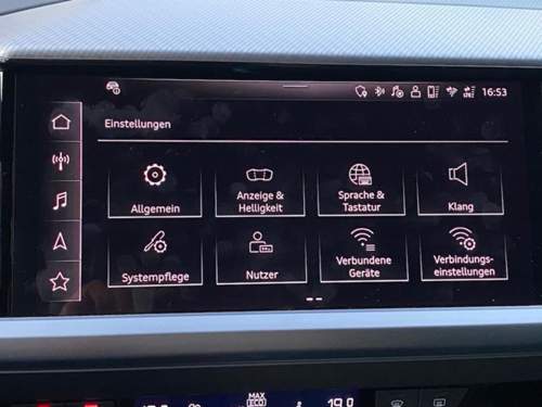

Nach 8 Wochen immer noch kein Hauptnutzer

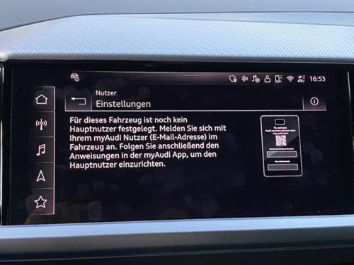

Meine Aktivierung über den KeyCode am Zweitschlüssel wurde nie abgefragt.
Unter Benutzer ist immer noch zu lesen das ich mich über die myAudi App anmelden soll.
Da bin ich aber der Hauptnutzer!
Wer hat auch dieses Problem und ist seit Wochen mit dem Audi connect Kundenservice
in Kontakt?

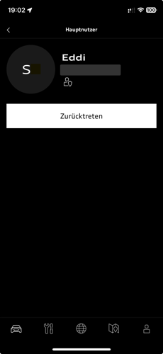

In der APP als Hauptnutzer zurücktreten
In MyAudi am PC einloggen und von vorne beginnen.

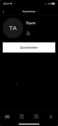

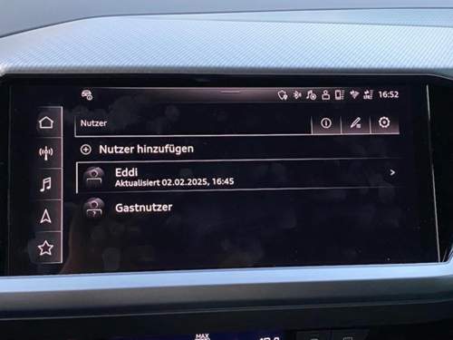

Ich hatte dieselben Probleme, die vom Connect Service leider auch nicht gelöst werden konnten. Weder in der Live-Session mit Smartphone Kamera im Fahrzeug noch anderweitig. Mein Händler hat über seinen Softwarezugriff den Hauptbenutzer entfernt und wieder zugeordnet und mit mir zusammen die Neueinrichtung durchgeführt. Das Ergebnis war leider dasselbe: in der App und via Browser wurde der Hauptbenutzer korrekt angezeigt, aber nicht im MMI, wenngleich die App-Funktionalität meiner Ansicht nach gegeben war.
Zu Hause angekommen hatte ich für mich das Thema als unlösbar abgehakt und mich daher entschlossen, abschließend eine zweiten (lokalen) Nutzer für meine Ehefrau anzulegen. Im Zuge dessen erschien plötzlich sinngemäß ein Dialogfenster mit der Frage, ob die Einrichtung des Hauptbenutzers jetzt abgeschlossen werden solle. Nach Bestätigung meinerseits wurde der Hauptbenutzer tatsächlich ordnungsgemäß angezeigt und funktioniert seit Wochen anstandslos.

Habe das ganze Spiel auch gerade mit einem Kollegen durch, der seinen Q4 neu bekommen hatte und mit der Hauptnutzeranlage expost Probleme hatte.

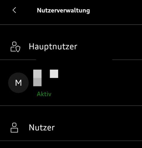

Schritt 1 ist IMMER, dass der Händler ODER die MyAudi-Hotline (die benötigen die Aktivierungskarte, Personalausweis und ggf. den Fahrzeugschein für den Videocall) den Hauptnutzer mit der entsprechenden Mailadresse des zugehörigen MayAudi-Account hinterlegen.
Dann kann man normal über die App oder Webseite weiter machen (Fahrzeug neu anlegen etc.) und das ganze dann im Fahrzeug mit der Anmeldung abschließen.
Wenn man bereits nur "MyAudi" -Nutzer im Auto ist, aber kein Hauptnutzer im Fahrzeug, dann gilt Schritt 1 und dann
2. Nutzer im Fahrzeug löschen
3. in der APP oder Webseite als Hauptnutzer zurücktreten (keine Angst, dass gilt nur für die App/Web)
4. In MyAudi am PC oder App einloggen und von vorne beginnen (VIN eingeben etc. - da kommt dann irgendwann der Hinweis im Fahrzeug weiter zu machen)
5. im Auto die Anmeldung/Einrichtung durchgehen
6. Am PC oder in der App den Prozess abschließen
Im Fall des Kollegen wurde dann der neue Nutzer im Fahrzeug angezeigt und nach ca. 10 Sekunden stand plötzlich auch "Hauptnutzer" hinter dem Nutzereintrag
