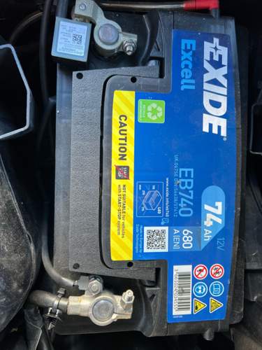

Muss ich nach einem Batteriewechsel (im Motorraum, hat max 5 min gedauert) das Auto (S204 Bj 2014) neu anlernen? Und wenn ja, wie?

Kein anlernen. Passt so.
Wenn anlernen möglich oder notwendig, dann mit einem Diagnosetester, idealerweise Xentry von MB

Den Batteriesensor hast du hoffentlich beachtet. Obwohl du dass dann merken würdest.

Uhrzeit einstellen, fertig!

In der Betriebsanleitug(Bordmappe) steht sehr klar beschrieben, nach Batteriewechsel ist nur die Uhrzeit manuell einzustellen. Sonst keine Aktion nötig.
Mercedes hat zum Batterieanlernen keine Funktion(beziehe mich hier nur auf den w204). Eine Werkstatt welche diesen Punkt auf meine Rechnung schreiben würde, wäre schneller wegen Betrug vor Gericht, als sie die neue Batterie wieder entfernen könnten.
