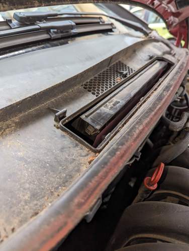

ich habe seit der letzten Inspektion folgendes Problem:
Wenn es regnet, kommt Wasser in den Lüftungskreislauf. Wenn ich dann die Lüftung anstelle (ich habe keine Klimaanlage) kommt sehr feuchte Luft in den Innenraum. Dadurch beschlagen die Scheiben sehr schnell. Ganz extrem ist es, wenn ich eine hohe Temperatur bei der Heizung einstelle.
Woran kann das liegen?

Möglicherweise sind deine Wasser-Abläufe vor der Windschutzscheibe (außen) unter dem Gitter, rechts und links, mit Laub dicht. Dann läuft das Wasser dort nicht mehr ab, sondern in den Lufteingang in der Mitte rein.
Wenn's blöd läuft, wie bei mir mal, hast du sogar Wasser im Batteriefach im Beifahrerraum. Dazu gibt's hier einen thread von mir.
Vielleicht sitzt auch die Abdeckung vom Pollenfilter nicht richtig. Die sitzt direkt unter der Windschutzscheibe.
Genau da läuft das Wasser dann ja rein, am Pollenfilter.
Die Wasserabläufe sollten sauber sein. Das ist ein Punkt bei der Inspektion!!

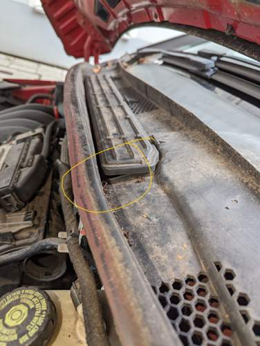

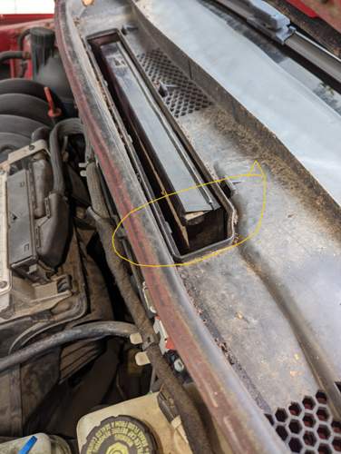

ich habe mir jetzt gestern die Sache angeschaut. Auf dem ersten Foto sieht man gelb markiert die Klappe hinter dem sich der Filter verbirgt. Diese Klappe schließt nicht ganz korrekt, da die "Plastiklasche ganz rechts" nicht einrastet (siehe 2. Foto). Ich denke, das liegt daran, dass die ganze Klappe etwas verzogen ist. Es kann auch daran liegen, dass der Filter nicht richtig zu sitzen scheint und der Rahmen vom Filter nicht richtig geschlossen ist (siehe 3. Foto).
Ich habe es auf die Schnelle nicht geschafft, den Rahmen richtig zu schließen, aber werde das jetzt nochmal angehen. Habe mir auf Youtube (https://www.youtube.com/watch?v=wxqj6ReEAhs) ein Video zum Filterwechsel angeschaut. Werde also folgendes machen:
1. Filter korrekt in Rahmen einsetzen
2. Filterrahmen versuchen richtig zu schließen
3. Filterklappe versuchen richtig zu schließen
Muss ich in jedem Fall den Filter wechseln?

Okay, ich fürchte da ist ein kleines Plastikteil abgebrochen, wo man den Rahmen schließt. Sieht Bilder rechts (kaputt) und links (heile).
Hat jemand eine Idee, wo ich diesen Rahmen nachbestellen kann, oder wie ich das reparieren kann?

Wenn der Filter bei Inspektion gewechselt wurde dann ist das Reklamationsgrund.
Der Fehler bei Montage ist ja eindeutig
...bei mir haben sie den Filterrand gequetscht, was Falschluft neben dem Filter ermöglichte und ein Brummgeräusch wie aus einer Orgelpfeife verursachte. Ich glaubte schon, dass am Differential etwas kaputtgeht. habe einen Filter bestellt und selbst montiert, bei mir sind die Clips alle noch ganz, und jetzt ist Ruhe.
