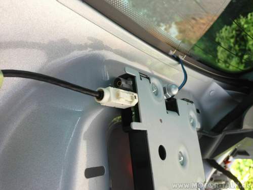

Habe mal die Fakra Curry Leitung am Radio mit den Leitungen am Antennenverstärker unten Links (groß) durchgebimmelt. Ich habe heraus gefunden das es auch die Curry Leitung am Antennenverstärker ist.
Habe auch mal die Schwarze Iso 50 Ohm Leitung am Radio durch gebimmelt. Dieses ist der Weiße Fakra Stecker am Antennenverstärker unten links (groß)
Da wäre dann noch der Graue Fakra Stecker am Antennenmodul, ist dieser vielleicht für die Navigationsantenne von meinen ehemaligen BNS 4.2 gewesen ?

Kannst du mir sagen ob du auch diesen Curry Farbenen Fakra Antennenstecker zusätzlich zu dem Normalen Iso 50 Ohm Stecker hast? Wenn du Eventuell die Heckklappenverkleidung demontieren solltest um an die Antennenmodule zu kommen, dann mach doch Bitte mal ein Bild von beiden. Wäre schön wenn du mich auf dem Laufenden hällst. Werde es auch tuhen.
FAKRA Code B (ws) : HF-Ausgang und Stromversorgung
FAKRA Code K (curry): ZF-Eingang
FAKRA Code G (grau): HF-Ausgang FZV
Bitte überprüfe mittels eines Spannungsmessgerät die Spannung an dem weißen FAKRA-Stecker im Heckdeckel. Also mit der einen Seite des Messgerätes auf den Innenleiter und die andere Seite auf Masse. Dort müssen ca. 12V anliegen. Ist dies nicht der Fall läuft dein Diversity nicht und der Empfang ist wie du es schreibst schlecht.

An dem weißen FAKRA-Stecker im Heckdeckel. Also mit der einen Seite des Messgerätes auf den Innenleiter und die andere Seite auf Masse. Dort liegen 12 Volt an !!

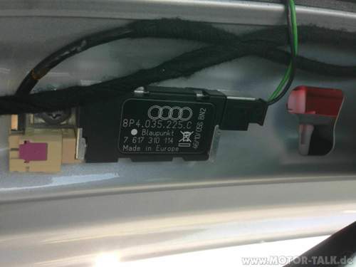

Bei mir haben die Antennenmodule volgene Teilenummer:
Links unten (Großes Antetnnenmodul)
8P4 035 225
Links oben (kleines Antennenmodul)
8P4 035 225 B
