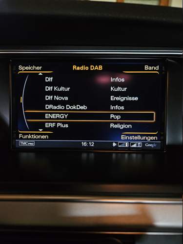

Ich habe bei meinem A4 DAB+ nachgerüstet und zwar handelt es sich um das Teil: https://usb-nachruesten.de/audi-mmi-3g-digital-radio-dab-nachruesten
Ich nutze es seit ca. einem halben Jahr. Leider habe ich festgestellt, dass die Slide Show nicht funktioniert. Ich habe hier im Forum irgendwo gelesen, dass ein Software Update nötig sei oder liegt es daran, dass der Tuner das nicht unterstützt? Hat da jemand Erfahrung? Der aktuelle Softwarestand des MMI 3g+ ist: P0900

Die findet man wenn man "Funktionen" aufruft und dann auf das "i" geht dann kann man zwischen Radiotext und Slide-Show wählen.

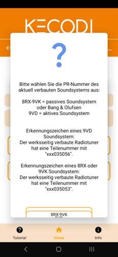

Btw. Das habe ich bestellt und gestern erhalten: https://www.k-electronic-shop.de/.../...B--Digitalradio--MMI3G-3G.html
es muss die alte Codierung von deiner Radio-Einheit in die neue übertragen werden bis auf die DAB-Codierung und auch die Anpasskanäle.
Komponentenschutz aufheben geht nur bei Audi.
Müsste aber auch in der Anleitung stehen?
Edit: Da ist doch ein Codierdongle bei, die müsste doch alles passend codieren...

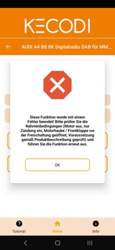

Leider haben die vegessen, das Codierinterface mit zu liefern. Das verschicken die nachträglich.

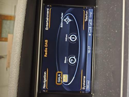

Ich habe den neuen Tuner eingebaut und funktioniert auch schon ohne codieren. Problem ist, dass die Audioausgabe nur auf der rechten Seite funktioniert, Aussetzer hat und sehr Basslastig ist. Der Komponentenschutz hat sich noch nicht aktiviert. Vcds zum Codieren stände zur Verfügung. Codieranleitung habe ich nirgends gefunden. Das Kecodi Codierinterface aktiviert nur die DAB Funktion im Menü. Mehr konnte ich da nicht lesen.

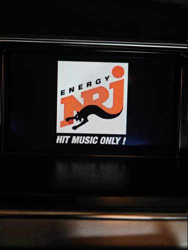

Übrigens: Slide-Show funktioniert auch schon.
doch, deshalb Ton nur auf einer Seite und Aussetzer...
Das basslastige hängt mit der Parametrierung zusammen.
Und wie gesagt, Codierung vom alten übernehmen (Scan) bis auf die DAB-Codierung - dann brauchst eigentlich kein Dongle. Außerdem ist die Codierung mit VCDS selbsterklärend.
Und das DAB Menü wird gezeigt, sobald ein DAB-Tuner dranhängt.

Gut. Ist es besser vorher zu codieren oder nach dem entfernen des Kompo? Dann werde ich wohl morgen mal zum freundlichen fahren und den Kompo aufheben lassen. Wie läuft die Parametrierung ab? Geht das auch über Vcds oder muss ich da mit einem SVM Code zum freundlichen fahren? Also muss ich den alten Tuner wieder einbauen und ein Backup machen, danach den neuen wieder einbauen und dort übertragen?
Das ist eigentlich egal. Der Freundliche kann den SVM-Code „050 190" probieren, dann würde das auch richtig paramtriert werden, andernfalls jemanden mit VCP ran lassen. Ist aber nur nötig wenn es einen Fehlereintrag gibt oder der Klang nicht passt.
Ein "Backup" vom alten Tuner wirst du doch wohl haben oder hast du keine Scans gespeichert?
