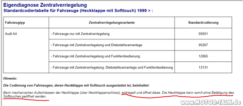

Codiertabelle

edit: grad mit vcds geschaut, codierung der zv steht auf 00001

Im Beitrag von 10:32 ist eine Codiertabelle eventuell mal versuchen?

fehler gefunden......
die zv war auf 00001 codiert, also heckklappenentriegelung aktiv....
habs jetzt auf 00000 gesetzt, schon klappts.... :-D
da musst erstmal drüber stolpern :-D
