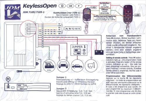

könnte mir bitte jemand helfen ich komm einfach nicht weiter mit meiner Funkfernbedienung in meinem w124.
Habe einen w124 ohne Funkfernbedienung nur mit schlüssel habe mir jetzt auf Ebay eine Funkfernbedienung gekauft und wollte es nachrüsten war zuversichtlich aber irgendwie stimmt nichts überein habe extra geschaut das es auf das Modell passt habe mir einiges durchgelesen aber ich finde kabel nicht weiß nicht wie ich kabel verbinden soll also ich bin komplett ratlos wäre super könnte mir jemand eine ausführliche Anleitung schicken mit vllt auch ein paar Bildern denn im Internet finde ich keine gescheite Anleitung oder Bilder..
(habe eine Zentralverriegelung bin auch an der pumpe recht hinten unter der Rückbank aber gefühlt fehlen die hälfte der kabel bin mir aber nicht sicher)
MFG Valentin

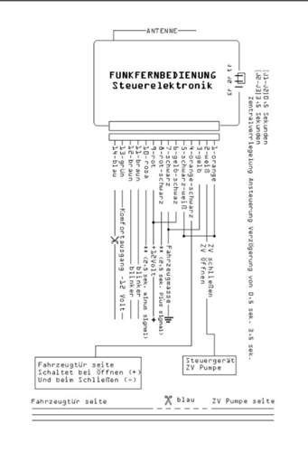

Naja die Vorgehensweise ist immer die gleiche. Eine Leitung von der Tür zur ZV Pumpe muss aufgetrennt werden und die FFB eingeschleift werden. Hast du Pläne von der INCA Pro?

Schau mal in meine Anleitung. Die zeigt exakt die INCA-Pro, die habe ich auch. Ich habe die mit Wechselcode.
Hier ist sie: LINK
Es geht aber nur um die Anschlüsse der INCA-Pro, damit kannst Du Dir den Blick in die INCA-Pro-Anleitung sparen, die ist nur rudimentär.
Viel von meiner Schaltung brauchen kannst Du vermutlich nicht, denn Dein Auto wird vermutlich keine Wegfahrsperre haben (bin nicht sicher, ich meine, die kam erst ab Modelljahr 94) und auch nicht über Schlossnuss-Signale geöffnet und geschlossen, sondern über die Türschalter, die direkt auf die Pumpe gehen.
Falls Du Schlossnuss-Schalter hast, also Komfort-Funktionen (Schlüssel in der Tür in eine Richtung drehen und halten, dann laufen die Fenster hoch), kannst Du die mit der INCA-Pro ja ansteuern. Die Beschaltung der Komfort-Pins 13 und 14 der INCA-Pro siehst Du in meiner Schaltung.
Die Schlossnuss-Signale sind die beiden Leitungen, die im angehängten Schaltplan auf Pin 4 des KSG N57 (Komfort-Steuergerät) gehen.
Du kannst Pin 13 und 14 der INCA-Pro auch (wie ich) auf Pin 2 und Pin 6 des KSG N57 klemmen. Der Effekt ist, dass Pin 2 alle Fenster herunter- und Pin 6 alle Fenster hochlaufen lässt, solange Du den Knopf auf der FFB drückst.
Herunter gehen sie allerdings nur, wenn vorher kurz der Hochlauf benutzt wurde. Keine Ahnung, warum das so ist... ?
Zentralverriegelung mit FFB:
Sieh mal in den angehängten Schaltplan und dort den Türschloss-Schalter S47. Der schaltet die blaue Leitung zu Pin2 der Pumpe 14/2, und zwar entweder auf +12V (Klemme 30) oder Masse (Klemme 31).
Damit öffnet und schließt die Pumpe die ZV.
Mehr musst Du also eigentlich garnicht tun... mit der FFB eben diese blaue Leitung der Pumpe entweder auf Plus oder Masse legen.
Aber VORSICHT:
Ziehe bitte nicht das blaue (oder irgendein) Kabel auf Plus, wenn da über den Türschalter Minus drauf liegt. Sonst gibts schnell Feuer oder dauer-durchgebrannte Sicherungen :D
Mit Verstand und Dioden arbeiten.

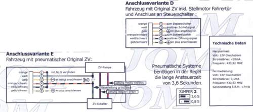

@thensch schrieb am 11. Juli 2020 um 21:27:10 Uhr:
Nunja, da steht es ja recht eindeutig, rot sowie gelb-schwarz bekommen 12V Dauerplus, schwarz und gelb müssen an die Masse, beides im eckigen Stecker der ZV-Pumpe vorhanden.
Die orange und schwarz-weiße Leitung werden miteinander verbunden, bleiben noch die Steuerleitungen, weiß geht an die aufgetrennte Steuerleitung in Richtung ZV-Pumpe, orange-schwarz entsprechend in Richtung Türschlossschalter (blau-Fahrertür, oder grün-Beifahrertür oder gelb-Kofferraum, wobei ich vom Kofferraum abrate, wenn dieser mechanisch versperrt wird, sendet der nach Öffnen durch die FFB das Schließsignal an die ZV und man kann sich aussperren). Dann noch den Jumper bei Bedarf auf 3,5 Sekunden stecken. Nun sollte es funktionieren.
Die blinker kann man bei Bedarf gern noch anschließen, da muss man leider links und rechts an die Kabelbäume ran, rechts soll die Leitung an schwarz-grün, links an schwarz-weiß.
Und eine Empfehlung, manch einer hat sich mit dem "Stromdieben" Klemmen eine zusätzliche Fehlerquelle eingebastelt.
Besorg Dir die Wago Klemmen 221, gibt es in verschiedenen Ausführungen, 2 polig bis 6 polig, die sind klein und kompakt und und auch für Litze mit geringem Durchmesser geeignet

Danke ich habe es nun hinbekommen lief jetzt doch ziemlich gut in 2h ab
Bei mir läuft se leider nicht, hab se so angeschlossenen wie beschrieben.
Blinker gehen ja auch, jetzt die frage bei mir geht ja nur die Beifahrer tür der Kofferraum zum schließen mit Schlüssel.
An den jumper hab ich auch gedacht!
Sollte ich es evtl mit dem grünen Kabel (runder Stecker ZV Pumpe) statt mit dem blauen?
