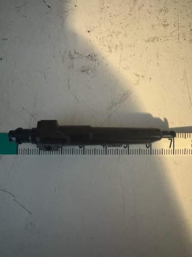

Ein paar Fragen dazu habe ich allerdings noch: wie habt ihr den Anschluss an die Waschanlage gelöst?(vermutlich ein T-Stück plus Schlauch -> wo bekommt man was Passendes?)

Also kann dir nur beim Verbinderrohr helfen!
8W9 955 934 Rohr (Ist das Adapterstück fürs Rohr)
Das steckste wie auf meinem Bild an den Heckwischer als Adapterstück auf!
08-rfk-eingebaut-wasseradapter
