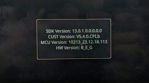

Hab es im Netz gefunden
Mit Anwendungen wie WheelPal oder CarBridge kann YouTube über CarPlay ohne Einschränkungen von Apple angesehen werden.

Also habe am Wochenende die MMI Box eingebaut, ging relativ schnell und einfach, einzig schwierige war es die Recheneinheit wieder reinzubekommen wegen dem Platz aber das geht auch mit ein wenig Zeit.
Hab das einfache NBT verbaut, es war kein Aux Anschluss notwendig und das Werksseitige Mikrophon wird verwendet.
Freisprecheinrichtung funktioniert tadellos,
Tonqualität bleibt gleich,
HeadUpDisplay funktioniert normal weiter.
Die Box am besten unter oder hinterm Handschuhfach verstecken.
Das ganze hat mich 220€ gekostet und ca. 2h Einbau mit Erprobung vor dem richtigen Einbau.
