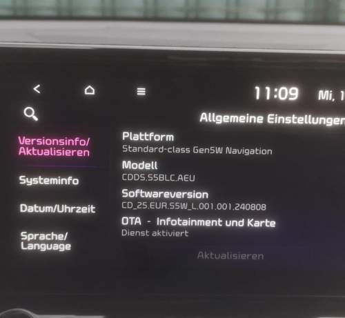

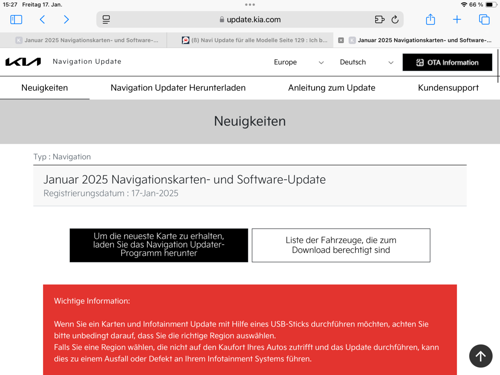

Es gibt wieder einmal Neuigkeiten zu den Navi Updates für Kia Navis.
Kia hat sich dazu entschieden im Rahmen der Umbenennung von UVO auf KIA Connect auch einen Self-Service für das Aktualisieren der Navi Software & Karten via Downloadtool anzubieten.
Das dafür benötigte Update-Tool ist leider immer noch nicht auf der Seite https://update.kia.com/EU/DE/Main freigegeben, jedoch für euch über folgenden Link runterladbar:
https://oem-setup.map-care.com/.../NavigationUpdaterInstaller.exe
Wenn ihr diesen installiert habt, wählt einfach die entsprechende Region und Sprache in den Einstellungen aus (Bild 1).
Im nächsten Schritt könnt ihr euer Fahrzeugmodell mit passendem Modelljahr auswählen (Bild 2).
Dann muss noch der Dateispeicherort auf eurem PC ausgewählt werden (Bild 3) und der Download beginnt (Bild 4).
Als letzten Schritt werdet ihr aufgefordert, die heruntergeladenen Daten auf einen USB-Stick etc. zu kopieren (Bild 5).
Wie gehabt, muss die Datei auf einen im FAT32 oder exFAT formatierten USB Stick /Festplatte kopiert werden!
Im Auto könnt ihr dann zwischen
"schnelle Aktualisierung" dabei ist das Infotainment nicht nutzbar -> Updatedauer ca. 30min
oder
"standard Aktualisierung" dabei ist das Infotainment weiterhin nutzbar -> Updatedauer ca. 60min
wählen.
In dieser Version vom 10.11.2021 geändert:
- Bugfixes (auch Rückfahrkamera bei einigen Modellen)
- Neues Kartenupdate
- Dunkles Kartendesign als vierte zusätzliche "Farbe" der Karte auch bei Tag
- Neuer Punkt "Sport" unter Kia Live zum Verfolgen seines Lieblingsteams aus z.B. Fußball, Basketball etc.
- Schnellere Kommunikation zwischen App und Navi/Auto und Behebung des Fehlers, dass die in der KIA Connect App getätigten Einstellungen aktuell nicht immer übernommen wurden.
- Verbesserung der Spracherkennung
- Neues Design bei der Navigation und neue Sprachanweisungen
Sobald weitere Dinge bekannt werden, gibt es diese Infos selbstverständlich im diesem Thread.

Sehe ich das richtig, dass das Update knapp 25GB hat und ich somit mit meinem 16GB Stick nicht sehr weit kommen würde?
Moin,
woher weiss ich welches Modelljahr ich habe ?
Mein Xceed wurde 5/21 zugelassen, stand aber schon seit Dezember auf dem Hof beim Händler.
War nach Bestellung auch ziemlich schnell da.
Themenstarteram 12. November 2021 um 9:02
@FritzSpitzbart schrieb am 12. November 2021 um 09:46:29 Uhr:
Korrekt, 32GB ist Minimum.
