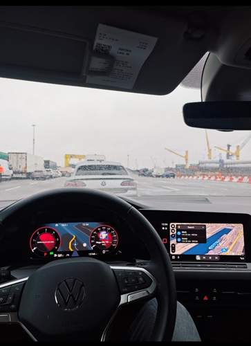

ich habe in mehreren Videos und auf Bildern gesehen, dass man sich die Karte vom Navi im Kombiinstrument (Tacho) anzeigen lassen kann. Im Leihwage (Polo 2020) hats auch funktioniert. Wenn ich die View Taste bei mir mehrmals drücke, durchlaufe ich 3 verschiedene Ansichten: normales Tacho, Assistenzsysteme und Spur und zum Schluss diese retromäßige Rasteransicht bei der die Geschwindigkeit angezeigt wird. Es fehlt allerdings die Navi-Ansicht. Im Handbuch steht nichts dazu, dass man diese irgendwo noch zusätzlich aktivieren müsste. Navi gleichzeitig im Infotainment-Display anschalten habe ich auch schon versucht. Ohne Erfolg. Habe das Business Premium Navi eingebaut, also eigentlich die höchste Ausstattung.
Hat da einer einen Trick, oder funktioniert es bei noch jemandem nicht?

Beim Discover Pro geht es beim Discover Media nicht.

So weit ich es verstanden habe, war die Einschränkung vom Discover Media nur, das man die Navi Ansicht nicht gleichzeitig im Kombiinstrument und im Display des Discover Media anzeigen kann, weil der Prozessor zu schwach ist für beides gleichzeitig.
Grundsätzlich sollte es schon funktionieren.
Hast du schon probiert, im Display des Discover Media was anderes anzuzeigen und dann erst mit der View Taste alle Optionen durch zu gehen ?
Business Premium ist übriges nicht die höchste Ausstattung, sondern beinhaltet nur das Discover Media.
Das Discover Pro war noch mal ein zusätzlicher Aufpreis.
Nein, die Einschränkung beim DM ist, daß es einfach nicht möglich ist die Karte in den Tacho zu holen, weder einzeln noch dual. Das kann alles nur das Pro.
Navigationsanzeigen (nicht Karte!) kann man aber im Tacho anzeigen mit dem DM.

Beim Passat mit MIB3 ist seit MJ21 mit DM das Umschalten der Karte zwischen Radio und dig. Cockpit wieder ab Werk möglich. Gilt das nicht für die MJ21 Gölfe?
Beim MJ20 Passat mit MIB3 lässt es sich über das anpassen von ein paar Kanälen im STG17 ebenfalls aktivieren, aber das ist ja wohl beim Golf 8, Stand jetzt, nicht mehr möglich.
Derzeit ist es beim G8 mit DM (noch) nicht möglich. Es gab hier schon einen Beitrag, in dem eine Information seitens VW weitergegeben wurde, dass dies künftig, aber erst bei geänderter Hardware, wohl wieder möglich sein wird. Allerdings wurde dazu von VW kein konkretes Datum genannt. Auch eine softwaremäßige Anpassung bzw. Codierung ohne Hardwaretausch ist nicht möglich.
