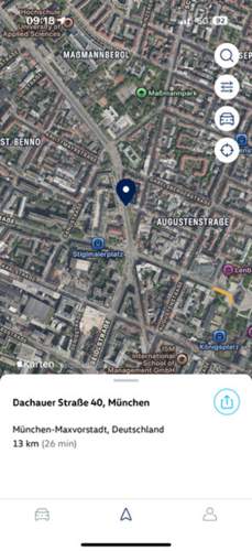

Guten Abend in die Runde,
ich hatte bereits mehrfach im Forum gelesen, dass es wohl grundsätzlich möglich sei ein Navigationsziel an das Auto zu übertragen. Selbige Funktion würde ich gern mit meinem neuen T3 (Facelift) nutzen, jedoch find ich dafür keine Option in der App.
Wenn ich die Route senden möchte (oder ein einzelnes Ziel), habe ich lediglich die Möglichkeit die Daten an die Apps „Google Maps“ oder „Karten“ auf dem iPhone zu zu „senden“. Hier vermisse ich eine Option wie „zum Auto übertragen“ o.ä.
Suche ich eine Option, die es noch nie gab oder hängt dies mglw. mit dem Facelift zusammen?
Danke für eure Hinweise.

so sieht's aus
Screenshot-20231125-005808-volkswagen
Themenstarteram 25. November 2023 um 8:39
So schaut das bei mir aus.
Ist der Dienst Guide & Inform Premium bei dir aktiv?
In dem Dienst ist das drin:
Mit den "Guide & Inform Premium" Diensten sind Sie unterwegs besser informiert dank verschiedener Funktionen rund um die Themen Infotainment und Navigation. Suchen Sie beispielsweise Tankstellen oder Ladestationen in Ihrer Umgebung und lassen Sie sich auf Wunsch direkt dorthin navigieren.
Gehst in der App unten auf das mittlere Feld, sieht aus wie ein nach oben gerichtetes Dreieck, dann oben rechts auf die Suchfunktion, gibst das Ziel ein, klickst aufs Ziel, dann auf Route berechnen, dann auf Route senden. dann auf "Ans Fahrzeug senden" - geht auch mit den Modellen vor dem Facelift.

Was heißt "funktioniert nicht"?
Existiert die Funktion gar nicht (so wie oben beschrieben), oder kommt das Ziel nicht an?
Für den zweiten Fall habe ich inzwischen festgestellt: Ich kann nur Ziele ans Fahrzeug senden, wenn ich zuletzt gefahren war. Wenn das Profil meiner Frau zuletzt im Fahrzeug aktiv war, verschwinden die gesendeten Ziele im Nirvana.
Habe inzwischen aufgehört, mich über sowas aufzuregen...
Wir haben vorsichtshalber nur ein Profil eingerichtet. Kannst du wirklich Ziele senden? Ich habe in der App nur die Möglichkeit gefunden, ganze Routen zu senden. Also: Ziel suchen, Route erstellen, senden, nix passiert.
Ziel suchen (ohne Routenplanung) und an Fahrzeug senden funktioniert - mit den oben genannten Einschränkungen
Ziel suchen, auf den "Teilen Button" klicken, dann erscheint das angehängte Bild (Android)
Screenshot-20240330-231806-volkswagen
Muss ich morgen mal testen. Danke. Wir haben allerdings auch ein Facelift, wie der TE.
Wenn ich keine Routenplanung starte und den ‚normalen‘ Teilen-Button drücke, kommt nicht die Auswahl ‚An Fahrzeug senden‘ sondern alle Optionen, die so ein IPhone eben anbietet.
Touareg R Facelift, nur ein Profil angelegt
Wir sprechen von diesem Teilen-Button?
Dann scheint das wohl ein Problem in der IOS Version zu sein...
