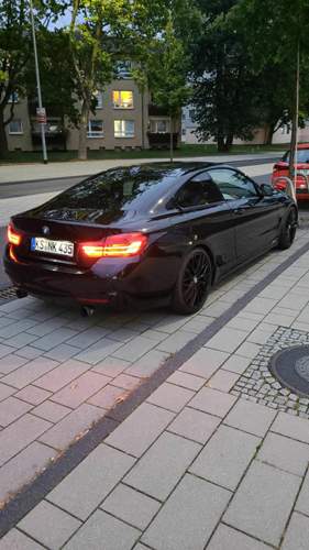

Hallo Gemeinde,
Bei meinem coupe blinken bei der der Fahrt die Nebelscheinwerfer in regelmäßigen Abständen. Genau das selbe Phänomen habe ich auch bei meinen Faceliftrückleuchten (sind nachgerüstet)
Hat jemand eine Erklärung dafür?

Wurde das alles bei der Nachrüstung auch (richtig) codiert?

OK, da du das Auto ja erst seit kurzer Zeit hast, wirst du also auch nicht wissen, ob die Umrüstung eine Firma gemacht hat oder der Vorbesitzer?
Also das muss codiert werden, wenn man die LED-Nebelscheinwerfer oder LED-Rückleuchten verbaut um genau dieses flackern zu verhindern.
Das sollte jetzt mal von jemandem überprüft werden.
Das auf dem Bild sind doch keine LCI Rückleuchten?!

@66speedy schrieb am 26. September 2021 um 20:03:22 Uhr:

Verdammt, du hast recht.

Das flackern kommt ja von der Kalt-/Warmüberwachung.
Die überprüft in regelmäßigen Abständen ob die Lampen noch funktionieren.
Das gibt es allerdings nur bei Halogenlampen, weil man LEDs so nicht überwachen kann.
Deswegen wird das bei LED auch auscodiert.
Da du nun aber scheinbar keine LED-Rückleuchten hinten hast, dürfte es eigentlich auch nicht flackern.

Ok das Rätsel ist gelöst,
Nebelscheinwerfer und blinker sind LEDs. Durch die Warmüberwachung flackern die in regelmäßigen Abständen :)
Das kann man rauscodieren.
