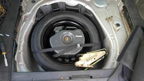

Hat jemand eventuell ein Bild für mich, das zeigt wo der Wagenheber im Kofferraum seinen Platz hat?
Eventuell hat der Haken, der lose im Kofferraum rumflog, etwas damit zu tun? (siehe Bild)
Wo kommt der Wagenheber hin?
Und welche Aufgabe hat dieser Haken?

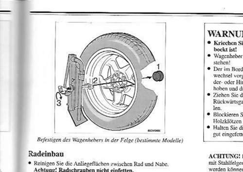

Wagenheber
Der wird eigentlich mit dem Bordwerkzeug in die Ersatzradfelge montiert...aber da sitzt ja schon dieser famose Reservekanister...den ich noch nie vorher gesehen habe!
Original??
Themenstarteram 7. April 2019 um 18:18
Ja, der ist Original. Es steht Volvo drauf und er passt perfekt rein. 7 Liter hat der.
@elchpfleger danke für das Bild!
