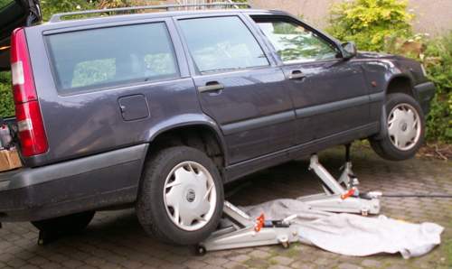

@slaven1337 Hast Du vor am Boden zu schrauben und hast 'ne Hebebühne irgendwie/wo 'in petto' ?

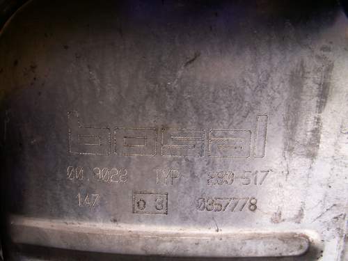

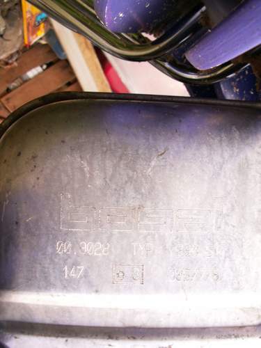

Wenn ich das richtig erinnere, war das hier mein "70"EUR-Endtopf von PP damals.

@Zug_Spitzer gerade geschaut. Der Bosal 290-517 ist noch zu bekommen und kostet ca. 230 Euro + Versand (bei diversen Händlern). Da wären die 70 Euro ja ein mega Schnäppchen gewesen!
Und er scheint eine e-Nummer zu haben!
Die Sauger-Anlage ist dünner vom Rohrdurchmesser und vom Anschluss-Flansch,daher passen die NICHT untereinander.

O.K., sorry, dann war mein Bild leider von einem vor x-Jahren vorher mal (kaum-)gebrauchtem Ersteigertem :-/ . Sonst hatte ich 2x dann den von 'PP' verbaut.
Ja, der PP war/ist in jedem Fall 'der Bringer' !
Hebebühne ist sehr gut (!!), bei den, am langen Endrohr nicht geteilten, Endrohren.
Denn bei denen muss man von Beifahrerseite her (a la einem 'Stabhochspringer'-Anlauf :D) das lange Rohr 'diagonal' unter'm Elch dann 'hoch' über die "fahrerseitige" (um nicht "links" zu sagen ;-) ) Halbachse buchsieren.
