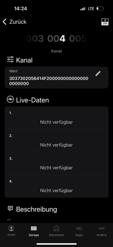

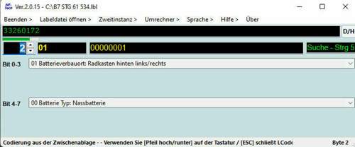

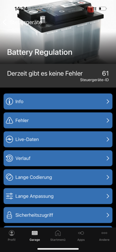

ich habe in meinem Passat B7 2012 folgende neue Batterie verbaut:
https://www.bannerbatterien.com/.../47-P72-09
Nun wollte ich die neue Batterie via odbeleven anlernen, dazu habe ich folgende Eingabe, siehe Anhang.
Der Alte Wert war "068 JCB 1111111111"
Als neuen Wert habe ich folgendes angegeben "072 JCB 1111111113" (72A & Serialnummer geändert).
Jedoch weiß ich nicht, was ich beim Hersteller (JCB) eingeben muss. Kann auf der Batterie nichts finden :-(...
Wäre um Hilfe dankbar!
lG
Hier im Anhang:
3446830f-3cdc-44f5-8c89-f69e2e71b6b7

Themenstarteram 11. Dezember 2019 um 8:09
@VWghost schrieb am 10. Dezember 2019 um 22:47:51 Uhr:
Hier im Anhang:
"BA2", danach habe ich gesucht ;-)...
Danke vielmals!!
