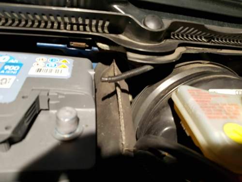

Bei mir zweite Reihe 2. Code.
Hast du Navi drin? Ich hab auch ab Werk ne 95er drin gehabt. Hab die dann durch eine 100 Ah Exide Premium Carbon Boost mit 900 A Kälteprüfstrom ersetzt. Der 2.5er braucht wahrscheinlich sowieso einiges an Dampf, um überhaupt starten zu können. Vielleicht deshalb die 95er.
