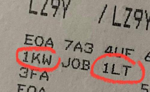

Weis ja nicht was du für eine Bremse drauf hast, lässt sich anhand des Auflebers im Serviceheft herausfinden, PR-Code 1LA,1LT oder 1LY?
1LA ist mit 320 x 30 Scheibe
1LT/1LY mit 314 x 25 Scheibe
beide besitzen ebenfalls unterschiedliche Belagsätze, 1LT und 1LY sind gleiche

Gerade nachgesehen. Ist "1LT".
Das bedeutet, meine Auswahl passt?
Kann ich das so bestellen und in eine Werkstatt bringen? Reicht das aus, oder werden weitere Teile benötigt? :)

im Anhang hast du alle Nummern von ATE komplett, für hinten wirst du wohl den PR-Code 1KW haben. Hab extra mal den Händler genommen wo du ggf. bestellen willst, um es dir einfacher zu machen.
mfg Markus

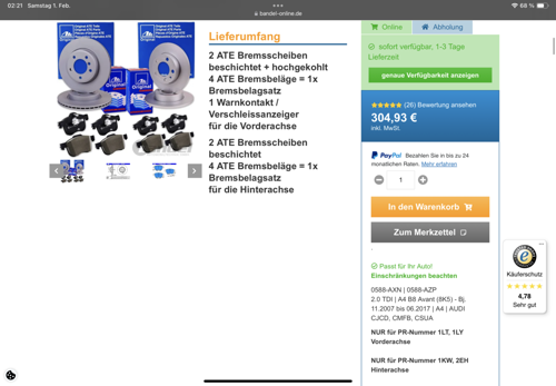

am 11. Juni 2017 um 10:39
Will jetzt bei meinem die Bremsen komplett machen (lassen). Werde Scheiben und Beläge (ceramic) von ATE bestellen.
Dabei ist mir aufgefallen, dass es für meine PR-Nummer sowohl Beläge mit Verschleißkontakt, als auch welche ohne gibt.
Sind beim A4 an allen 4 Rädern Verschleißkontakte verbaut? (2.0 TDI; 177 PS aus 12/2013)
Grüße aus dem sonnigheißen Thüringen, Erik
