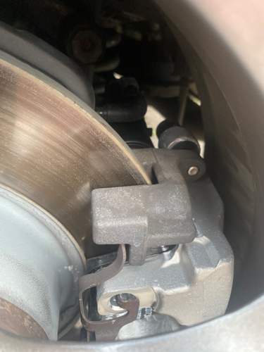

Guten Tag liebe Community,
ich fahre einen w205 Coupe 220d Mopf mit AMG Paket und habe folgendes Problem:
Im Februar habe ich alle 4 Bremsscheiben und Beläge wechseln lassen. Bremsscheiben habe ich die CO-CAST DISCS LINE von Brembo genommen und Beläge ebenfalls von Brembo. Die CO-CAST DISCS LINE sind genau wie beim Original Verbundbremsscheiben.
Nach den ersten 2000 KM ging‘s dann los. Jedes Mal nach dem die Bremsen die Betriebstemperatur erreicht hatten, entstand beim Bremsen ein lautes und nerviges quietschen kurz vorm Stillstand. Bin dann eine Weile weiter gefahren und als keine Besserung in Sicht war, habe ich im März sowohl vorne als auch hinten die Beläge gegen ATE Beläge getauscht.
Auch hier war die ersten 2000 KM Ruhe. Doch dann ging’s wieder los nur diesmal mit einem Geräuschverhalten. Mit den ATE Belägen quietscht es beim leicht anbremsen oder auch beim langsamen ausrollen ohne zu bremsen. Sobald die Bremse etwas stärker getreten wird, verschwindet das quietschen. Des Weiteren hab ich festgestellt, das ein leichten schleifen zu höre ist wenn die Bremse betätigt wird. Dies ist besonders gut zu hören, wenn man an parkende Autos oder einer Hauswand vorbei fährt. Ob die Symptome einen Zusammenhang habe….keine Ahnung!? Auch ist mir aufgefallen, dass für 2-3 Tage nach dem Waschen in der Waschstraße das quietschen verschwindet, dann aber wieder auftaucht.
Selbstverständlich wurde beide Male beim Einbau von der Werkstatt vernünftig sauber gemacht und alles nötigen Teile auf Gangbarkeit geprüft und mit Keramikpaste eingeschmiert.
Jetzt meine Frage:
Ich höre immer wieder, das mein Problem dem Material geschuldet ist und die einzige Lösung darin liegt, orignale MB Teile zu verbauen.
Ist das Problem mit originalen MB-Teilen gelöst oder liegt das Problem wo anders? Hat jemand gleiche Erfahrungen sammeln können mit Brembo Bremsen am w205 speziell für die AMG-Sportpaket Bremse oder generell Erfahrung mit quietschende und schleifen Bremsen am w205?
Bin euch für jede Hilfe dankbar.

Also es gibt keine original MB-Teile die Bremse bzw. Scheiben und Beläge kommen von Brembo (AMG Paket).
Da die Teile eine Werkstatt verbaut hat gehe ich davon aus das die über das notwendige Wissen verfügen und die korrekten Beläge und Scheiben verbaut haben passend zu deinem Fahrzeug. Ich gehe auch davon aus, dass der Einbau korrekt gemacht wurde (du schreibst ja alles schön gangbar gemacht und entsprechende Bauteile freigängig gemacht und mit Keramikspray behandelt)?
Aber schleifen da schonmal grundsätzlich nichts. Ich bin da jetzt ein bisschen skeptisch ob wirklich alles korrekt verbaut wurde. Hast du die Möglichkeit dir einen zweiten Rat einzuholen? Am besten ADAC, Dekra, TÜV oder eine andere Werkstatt die sich das ansehen kann?
Oder für uns hier mal Bilder machen? Eventuell kann man was am Laufbild erkennen.
Wieviel km hat das Fahrzeug?
Kannst du sagen ob die Geräusche von vorne, hinten, links oder rechts kommen?
Wie Fahrzeugwäsche? Mit Hochdruckreiniger in der SB Box? Hältst du da die Lanze komplett auf die Bremse/Sattel?
Es kann natürlich auch ein defekt am Bremssattel/Kolben vorliegen (hängt, festgerostet etc.). Mehr Fehlerquellen fallen mir sonst nicht ein.

Themenstarteram 24. Mai 2023 um 11:05
Nach dem ersten Wechsel (Scheiben und Beläge) habe ich die Werkstatt gewechselt und die ATE Beläge bei einer anderen Werkstatt einbauen lassen, um die Möglichkeit das die erste Werkstatt unfähig war, zu minimieren bzw. auszuschließen.
Im Prinzip könnte man sagen, das dadurch, sowohl die Werkstatt als auch die Beläge eigentlich aus Fehlerquelle ausgeschlossen werden können, da jeweils 2 verschiedene probiert wurden.
Fahrzeug hat 90tsd gelaufen. Von wo das Geräusch kommt ist schwer zu lokalisieren wenn man im Auto sitzt. Was ich aber festgestellt habe ist, dass die Bremsen eher dazu neigen zu schleifen und zu quietschen, wenn ich ne Streck auf der AB zurückgelegt habe. Wenn ich durch die Waschstraße fahre, habe ich 2-3 Tage Ruhe, dann kommt’s wieder. Auch sind beim regnerischen Wetter weniger Geräusche wahrzunehmen. Keine Ahnung, wie das alles im Zusammenhang steht.
Wie wahrscheinlich ist es, das hier die Feststellbremse eine Rolle spielt und vielleicht einen Defekt hat?
Was mich stutzig macht ist, dass viele Leute mit denen ich gesprochen habe, das ganze auf die Teile aus dem Zubehör schieben. Meine Befürchtung ist nur, das das Problem erneut auftritt, auch wenn ich jetzt für ca. 1k Originale MB Teile verbauen lasse. Das wäre natürlich ätzend….

Bilder würden hier ebenfalls helfen um ein Laufbild der Bremsen zu sehen.

Trotzdem wären Bilder von der Scheibe / Tragbild natürlich von Vorteil.

Themenstarteram 24. Mai 2023 um 11:33
Naja, die erste Werkstatt hat nur auf ausdrückliches Verlangen meinerseits die Teile aus dem Zubehör eingebaut und mich eindeutig darauf hingewiesen das er für mögliches quietschen keine Haftung übernimmt, da ihm dies bei Brembo Bremsen schon öfter passiert ist.
Die Zweite Werkstatt ist auch die Werkstatt, wo der Wagen am Freitag hin geht um erneut überprüft zu werden.
Bilder von der Scheibe / Tragbild stelle ich innerhalb der nächste 90 Minuten hier rein.
