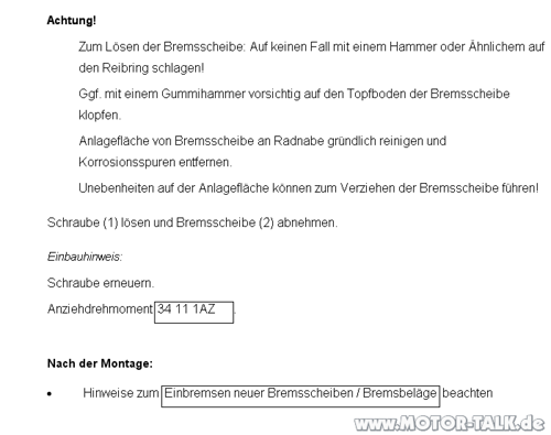

das häufigste Fehler bei der Einbau der Bremsscheiben ist, dass die Bremsscheiben nicht richtig plan montiert werden, weil die Radnaben oft verrostet/verschmutzt sind und von Mechanikern nicht gut genug sauber gemacht werden. In so einem Fall verziehen die neue Scheiben sehr schnell beim Bremsen und das Flattern beginnt von vorne! Also ich würde auf eine Montagefehler tippen.

Sowohl alle Bremsenhersteller wie auch die Fahrzeughersteller machen hierzu klare Vorgaben.
Hier eines von vielen Beispielen:
Einbremsen
Fest steht immer: Während der ersten 300 km keine Vollbremsungen.
In der Regel sind rubbelnde Bremsen nahezu IMMER (!!!) auf fehlerhafte Fahrweise zurückzuführen.
