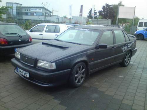

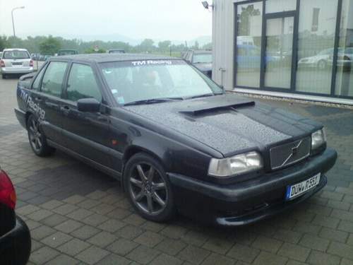

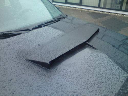

heute habe ich eine Lufthutze auf der Motorhaube gebaut.. alle Dings war ein misst gebaut( meine Meinung).. habe was ganz anderes geplant.. sagt der meister nachher habe überlegt und das war besser als was ich machen wollte.. vieleicht gut aber ganz hässlich.... was sagt euch dafür? es ist noch nicht gespachtelt bzw. lackiert, aber trotzdem nicht schön..
ich glaube mus ich neue Motorhaube und alles neu machen lassen..

am 20. Mai 2010 um 20:22
Stimmt, das sieht grauenhaft aus - Bastelkönigs Meisterstück...
Tip: kleb dir erst was aus Pappe zusammen und leg es aufs Auto, dann hast du nur die Hälfte Arbeit - wenn es dann nach was aussieht, kannst du es immer noch in Blech oder GFK ausführen...
Gruss, Fritz

Die Schweißnaht ist stümperhaft und der TÜV wird dir gleich die Zulassung abkratzen.
Scharfe Blechkanten wenn du einen Fußgänger umlegst, und der dann auf der Haube einige Teile abgeschnitten bekommt.
Betriebszulassung erloschen, laß dich nicht erwischen.
gruß
willi
PS. Suche eine neue alte Motorhaube, möglichst schnell.

Was ich mich auch frage ist, ob du unterhalb der Lufthutze den Intercooler verbaut hast, oder warum hast Du die Hutze dahin gepackt?
Wuerde es nicht mehr sinn machen eine kleinere Hutze oberhalb des Luftfilters zu machen? (Falls du nen offenen Luftfilter hast)
ich halte es für optisch gelungener, wenn du die Kühlluft durch die Stoßstange reinläßt - dort wo normalerweise die Nebelscheinwerfer montiert sind - dicke Schläuche leiten die Luft gezielt weiter.
Als Luftauslaß einfach nur Gitter (bündig) in die Motorhaube, so wie das bei den Opelfahrern üblich ist (war)

ich habe die ladelüft kühler, ganz vorne in den unteren bereich, aber die wärme kommt von der abgaskrümmer, er ist zu groß und kommt bis oben, hinter der motor, das wegen ein luft einlass von oben ist der beste lösung.. ich wollte schnell machen weil am wochen ende ist volvo treff in alsfeld, jetzt ist alles vorbei..
Um die Warmluft rauszulassen hilft Dir die Hutze eh nix, die würde nur Kaltluft "reinpressen".
Was Du brauchst sind "Kiemen", die nach hinten gerichtet sind, so dass die Warmluft die von unten reingesogen wird nach hinten, oben rausgedrückt werden kann. Wärme steigt von selbst nach oben, das sollte man durch die Luftleitung unterstützen.

also ich bin auch der Meinung eine "Fertige" zu suchen u. `draufzuknallen, ehe ich mich an solche Taten wagen würde.
Und sei es im Augenblick nur für die Inspriration.
Die Schweißnähte sind echt nicht vom feinsten u. sollten mit Acryl verfeinert werden, um sie anschließend
überlackierbar zu machen.
Nichts für Ungut

Darum baut man die Dinger ja auch i.d.R. aus Kunststoff.
Der Tüv reagiert allergisch auf glattgeschliffene Schweissnähte, und wenn man beim Glattschleifen zudem die gepunktete Naht aufbricht hat man 1a Rostnester.
Also lieber aus GFK und mit entsprechenden Versteifungen in eine entsprechende Öffnung einpassen.
Schau Dir mal die Motorhaube vom Escort RS Cosworth an - da bringen die Kiemen WIRKLICH was wie Dir jeder der das Ding schonmal gefahren ist bestätigen kann. Das Hitzeflimmern, was da selbst bei 30°C Aussentemperatur im Sommer rauskommt, ist nicht von schlechten Eltern.
Auto sieht gut aus, bis auf die Hutze :-)
Ich würde als Entlüftung eine Hutze andersrum verbauen, also mit Öffnung zur Windschutzscheibe hin, max 2 - 3 cm hoch.
Hutze relativ weit vorne angesetzt, Verlauf parallel dem orginalen Sickenverlauf der Motorhaube anpassen... senkrechter Abschluss hinten mit Gitter...
