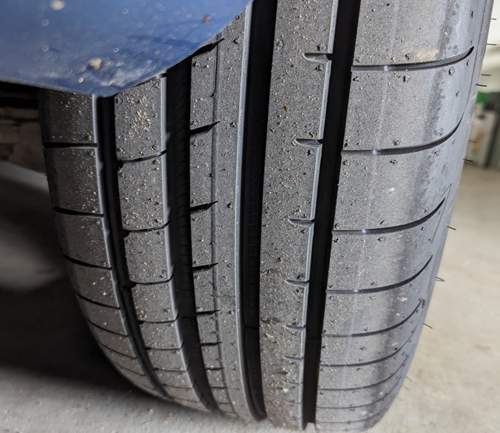

Ich habe gerade neue Reifen für meinen XC60 T8 (2018) bekommen, nachdem ich 42.000 km zurückgelegt hatte und das Restprofil nur noch 2,5 mm betrug. Ich hatte zuerst die Continental Sport Contact 5 235/55R19 105V XL Reifen, aber da der T8 kein Ersatzrad hat, suchte ich nach einem Reifen mit der Sealtech-Technologie.
Wie ihr wisst, kann dieser Reifen einen Nagel in der Lauffläche aufnehmen, ohne dass der Druck verloren geht. Selbst wenn man den Nagel entfernt, verliert der Reifen keinen Druck.
Ich habe mich für den GoodYear Eagle F1 ASY3 SUV 105W XL Sealtech mit der EAN-Nummer 4038526335371 und der GoodYear-Nummer 586055 entschieden. (8mm Profiltiefe in Neuzustand)
Mein T8 hat keine Luftfederung. Ich bin positiv überrascht, dass kleine Unebenheiten auf der Straße jetzt besser absorbiert werden.
Ich hoffe, das hilft!
