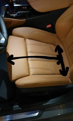

a) Könnte jemand der einen LCI mit Komfortsitzen bereits hat bitte mal die Sitztiefe (ab vorderer Kante, bei eingefahrener Beinauflage), die Sitzbreite und die Höhe der Seitenwangen (bezogen auf den Unterschied zur Sitzfläche) messen und mir vom aktuellen Komfortsitz bitte ein Bild einstellen?
b) die identischen Maße vom Sportsitz jemand mit Sportsitz erfassen?
c) falls noch jemand mit Multifunktionssitz dies identisch als Foreninfo übernehmen und teilen würde, wäre das hoffentlich eine gewisse Datenbasis.
Das Popometer und die individuelle Entscheidung ersetzt es dennoch nicht.
Danke!

Genau deswegen fände ich die Daten zur Breite und Tiefe der Sitzfläche interessant.
Die reinen Daten werden aber nicht viel sagen. Ist ja auch entscheidend wann und wie die Seitenwangen nach oben gehen.
Aus eigener Erfahrung: Da hilft nur Probesitzen!
Ich sitze in den LCI-Sportsitzen sehr gut, und messe sie gerne mal aus. Leider ist der Wagen gerade in der Werkstatt, da nach 5 Wochen das AdBlue-System ausgefallen ist.
