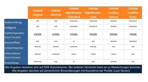

Cool Blue boost sind besser als intense und blenden auch nicht . Und immer beide Brenner wechseln und 20h einbrennen zwecks endfarbe des Lichtes
Ich hatte mal recherchiert da ich mit der Lichtausbeute nicht zufrieden war und bin zum Schluss gekommen, dass die hier wohl ganz gut sind:
OSRAM XENARC NIGHT BREAKER LASER D3S
Hab sie aber leider noch nicht.
Dem kann ich nur zustimmen @FrischFleischDD
Hab die erst vor kurzem eingebaut, aber hab noch keine Langzeiterfahrung damit. Aber die Lichtausbeute ist schon sehr beachtlich.

Mag sein. Auch bestimmt top Licht! Die Boost sind aber nicht zugelassen, soweit ich weiß und bei den Hauptscheinwerfern mache ich ungern Kompromisse.

Ich habe die Osram Night Breaker Laser Xenarc seit etwa 2 Monaten verbaut (waren im Angebot und 40€ günstiger). Aber weiter oder viel heller leuchten sie mMn nicht, nur etwas weißer.
Also solange die "alten" funktionieren, würde ich sie eher nicht tauschen.

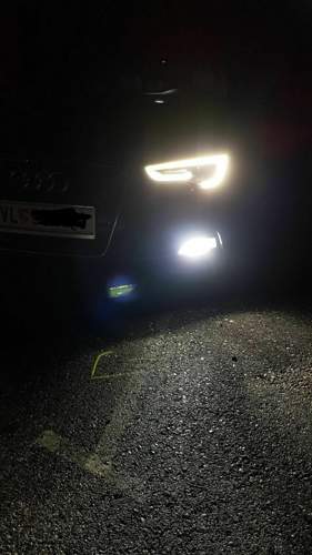

Wovon ich aber begeistert bin, sind die NSW mit LED. Die geben ein Hammer weißes licht ab (~6000K).

@Prototyp206 Super, danke! Echt? Angeblich sollen die Xenarc Laser deutlich besser sein??? Hab ja nur auf der Fahrerseite gewechselt bis jetzt die Osram Xenarc Cool Blue Intense. Ging auch in 5 min. Die Xenarc Laser teste ich jetzt mal zum Vergleich die Tage.
Die LEDs im NSW habe ich auch. Ist echt mega! Vor allem bei der Coming Home / Leaving Home Funktion oder? Verstehe nicht, warum Audi da den gelben Käse eingebaut hat.
Das Bild mit Video habe ich mittlerweile gefunden. Sehr informativ!
https://youtu.be/saEFJjAOTuo
Die mit 7000K sind aber nicht zugelassen. Und ich sehe auch ehrlich gesagt keinen Unterschied vom Standardglühobst zu den 6000K bei mir am Auto und ich bin da wirklich sehr pingelig.
.jpg
@driver539 schrieb am 19. Feb. 2020 um 23:35:21 Uhr:
Komisch dass er nur Osram vergleicht. Sind andere Hersteller so schlecht? Kann ich mir nicht vorstellen, dass Philips z.B. kein Konkurrenzprodukte hat.

@FrischFleischDD Doch, aber er sagt es irgendwo warum. Finde es dennoch sehr informativ.
