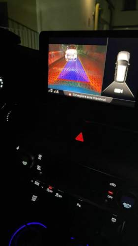

Ich habe meinen Audi mit einer Sitzheizung ausgestattet, aber mein Komfortsteuergerät 09 8W0907063CF / BF ist nicht kompatibel. Nach Rücksprache habe ich mir einen neuen BCM1 8W0907063CG/BG gekauft.
Wir haben die komplette Skalierung des ganzen Autos mit VCDS und ODIS durchgeführt, wir haben dann das neue BCM installiert und die Komponenten mit ODIS freigeschaltet ... die alten Zustände eingefügt, lange Codierungen, Anpassungen usw usw ... die Fehler beseitigt, alles perfekt alles funktionierte inkl. Sitzheizung.....aber!!!! Außer Parksensoren.
Wir haben 2 Tage daran gearbeitet und versucht, sie zum Laufen zu bringen, wir haben alles viele Male doppelt überprüft, aber es gab nichts zu tun. Wir haben die PINs überprüft, aber sie waren alle vorhanden, im Vergleich zu meinem BCM hat das neue die gleichen Pins + andere.
Wir haben mein BCM wieder zusammengebaut, obwohl es im Schutz eingeschlossen war, aber alles funktioniert normal, sogar die Sensoren.
Beim neuen treten 2 Fehler auf: einer beim C6 und einer beim A5, wenn ich den hinteren Gang einlege, wird die Rückfahrkamera aktiviert, aber nicht die Sensoren.
Irgendwann habe ich mein BCM wieder zusammengebaut und entsperrt ...
Kann mir jemand helfen?

du musst für PDC den Datensatz laden ohne Datensatz geht kein PDC ; sofern es vorher nicht drauf war auf dem neuen BCM
und das geht mit VCP oder Index CH verbauen und mit SVM parametrieren...

Dann stimmt was anderes bei dir nicht mir der Codierungen etc
Was steht im fehlerspeicher

Und was steht im stg 09 ?
Themenstarteram 7. Februar 2022 um 9:17
Kein Fehler...
Da stimmt was mit deinen Parameter nicht oder Codierung !
Themenstarteram 7. Februar 2022 um 9:23
Laut den Technikern, die daran gearbeitet haben, und ich kann Ihnen garantieren, dass sie sehr erfahren sind, sagten sie, es könnte die fehlerhafte Platine sein ...
Ich weiß nicht mehr, was ich tun soll, und sie auch nicht ...
Datensatz neu ausspielen
