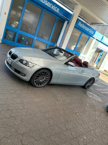

Hi Leute. Bin nun ein Besitzer eines 325D E93 M57. Vorher bin ich den F10 525D gefahren N57.
Das Pfeifen beim beschleunigen kommt mir vom Turbo laut vor, beim F10 hat man fast kein Turbo gehört. Der Wagen hat 210.000 runter und ist Serie. Ich lade demnächst wenn ich es schaffe eine Soundfile hoch von dem Pfeifen. Das 6HP Getriebe ist aufjedenfall indirekter nach dem Start spinnt er ein bisschen hab ich das Gefühl was die Schaltvorgänge angeht, kein schalten unter 2300 Umdrehungen und leichtes ruckeln. Sobald der Wagen wieder Temperatur hat geht es wieder. Natürlich altes Auto altes Getriebe im Gegensatz zu dem 8HP den ich im 5er hatte. Da war es butterweich und man hat das nichtmal gemerkt. Dann habe ich die Meldung bekommen Druckverlust HL hatte ich nurnoch 1.1 bar man hat en zischen gehört, war der Reifen war en Mini Loch an der Seite drinne. Jetzt Sommerreifen draufgemacht und HR Druckverlust ca. 0.4 bis 0.6 bar täglich. Kann es das Ventil sein? Sind die Schaltvorgänge im kalten Zustand normal? Wie normal ist es dass ich das pfeifen wahrnehme (schon lauter als bei anderen Dieselautos) kann das auch altersbedingt bzw km bedingt sein? Was wäre das Softwaretechnisch möglich ohne an der Hardware was zu machen? Meine Fragen an euch, danke im Voraus. Fehlerspeicher übrigens leer.

Ob der Druckverlust am Ventil entsteht kannst du mit einfacher Spucke gut ausprobieren. Eventuell kommt noch die Felge in Betracht je nachdem welche Felge verbaut ist. Dazu einfach das Rad abmontieren und im Wasserbad legen dann siehst du wo die Luft rauskommt;
der Luftdruck ist ja erheblich! :o

Hi Alles klar danke. Ja 255 er Reifen sollen so viel drauf sein
Mein e92 schaltet im kalten Zustand auch erst bei 2200-2800, das macht er um das Getriebe schneller auf Betriebstemperatur zu bekommen.
@SelcukT schrieb am 14. März 2022 um 06:54:51 Uhr:
Ja, aber die Felgen scheinen mir Zubehörfelgen zu sein und keine original BMW. ;)
