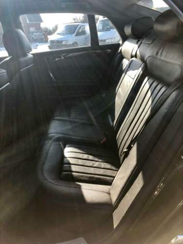

Kannst Du Bilder vom Innenraum einstellen, um z.B. den Zustand der Sitze sehen zu können?

Hier ein paar Bilder des Innenraums. Entschuldige bitte die nicht optimale Qualität...
Okay, selbst wenn das erste Foto schlecht ist, hat der Sitz hat mehr als 200.000 km.
Es Check per OBD2 bringt Dir nix oder nicht viel. Wenn der Wagen nicht durchgängig vernünftig gewartet wurde, dürften alle Verschleißteile fällig sein. Nicht zu vergessen die Turbos, ein ganz großes Problem beim V10.
