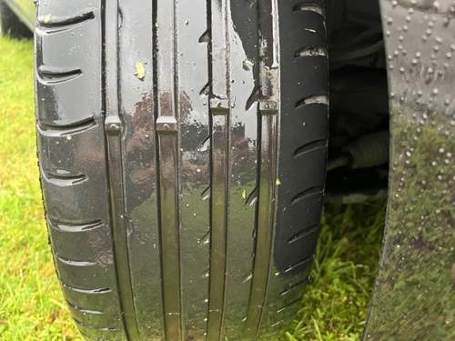

an unserem V220 ( Bj 2021) sind die 18 Zoll Sommerreifen GoodYear Eagle F1 Asymetric 5 100Y in 245/45 18 nach weniger als 12.000 km abgefahren. Hinten sehr gleichmäßig, Vorne außen sehr stark.
Bei den Winterreifen ( original 17 Zoll Stahlfelgen mit Michelin) ist die Abnutzung überall gleichmäßig.
Welche Reifen werden werksmässig in dieser Größe montiert?
Ich konnte bisher keine Reifen in dieser Dimension finden, die speziell für diese Fahrzeugklasse geeignet sind.
Wie sind eure Erfahrungen mit der 18 Zoll Bereifung?
Da der Verschleiß nur die Sommerräder betrifft, schließe ich Fehler im Fahrwerk mal aus.
Könnte es auch den Zubehör Felgen liegen? Diese haben eine andere ET als Original, sind aber mit Gutachten und eingetragen.

Sorry, aber für mich sieht das auch hinten nicht nach "sehr gleichmäßig" aus.
Wobei ich hinten mal auf etwas viel Luft tippen würde, da die Gummis außen noch gut sind - aber halt innen am Verschleißmarker.
Im großen und ganzen aber geb ich den Vorrednern Recht: diese "Probleme" haben wir hier gefühlt alle :eek:
ein Grund warum ich persönlich wieder auf 17" gewechselt habe.
Werkseitig waren bei mir Conti drauf. Die waren vorne außen auch nach 17.000 weg.
Passiert also auch bei 17 Zoll und Allradantrieb.
Fahre jetzt einen ganzjahresreifen von Maxis, der hält jetzt schon doppelt so lange.
Wird aber nach der halben Laufleistung von vorne nach hinten gewechselt.

Wenn man 18“ ab Werk hat, sind meines Wissens auch die Goodyear Eagle F1 drauf. Hier handelt es sich um einen PKW Sportreifen. Hab jetzt schon lange keinen Neuwagen mehr mit 18“ gesehen, meist 19“, seltener 17“. Solch ein Reifen verbessert das Fahrverhalten. Wie man an der Vorderachse sieht, merkt man dann aber eben nicht, das man den Reifen dauerhaft überfährt, weil das Auto es hergibt, aber trotzdem 3t und ein hoher Schwerpunkt auf den Reifen wirken.
Die Hinterachse würde ich persönlich auch mit zu hohem Reifendruck bewerten. Zu niedriger wären beide Außenkanten, falsche Achsgeometrie oder dauerhafte Überladung dann eher innen.
Mittlerweile gibt es da auch gemäßigtere Profile, die dann auch höhere Laufleistungen erreichen könnten. Z. B. Wäre da ein Bridgestone T005 oder der Conti Premium contact 6 genannt. Letzteren gibts in 19“ jetzt schon länger ab Werk statt dem Sport contact 5.
