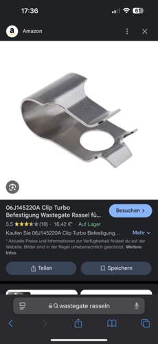

Ich war letzte Woche wegen einem rasseln beim Kia Händler um die Ecke und die haben dann nen Defekten endschaldämpfer diagnostiziert nach 44k km der dann auch auf Garantie getauscht wurde.
Das Problem war allerdings trotzdem noch da und nach erneutem besichtigen von Kia wurde gesagt das Problem ist von der Klappe und bekannt gibt aber keine Lösung.
Nach eigener reschersche hab ich dann die Stärkere Feder von ASR gefunden und auch verbaut ohne Lösung so zumindest gedacht.
Hab dann mit nem Kumpel noch genauer geguckt und gemerkt das die Klappe auf jeden Fall NICHT mehr klappert/rasselt,sondern es aus dem Motorraum kommt und wahrscheinlich die Stange vom wastegate ist.
Das ist ein Problem was früher wohl vw gehabt hat und jetzt werde ich mich morgen wiedermal bei Kia melden und hoffen das was passier.
Habt ihr sowas vielleicht auch oder gehabt und habt Erfahrungen darüber?
Hab mal nen Bild von dem Klipp mit bei gepackt der das Problem wohl lösen soll

Kannst du das aufnehmen und hochladen?
Einfach wastegate in der Suche eingeben, gibt genug Themen schon dazu

Irgendwie hört man bei der Aufnahme nix. Aber dieses Rasseln könnte von wastegate kommen. Wie ogherby schon meinte, mal in der suche eingeben.
