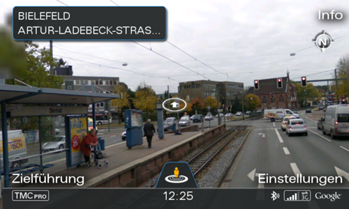

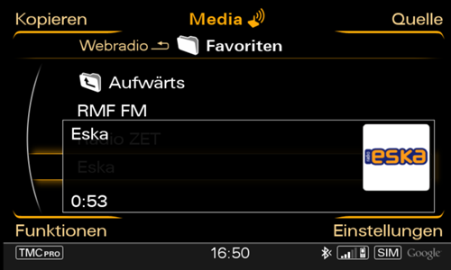

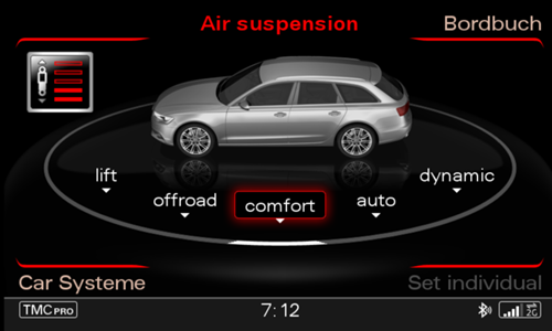

Du kannst natürlich auch auf MMI 3GP umrüsten, Du hast jetzt das MMI 3G High.
Habe ich heute z. B. auch wieder mal gemacht ;)
Music via BT, W-Lan, Google Earth, Street View und natürlich MMI Connect Music Stream aus aller Welt ;)
Music Streaming MMI 3GP
Allroad MMI 3GP
Street View MMI 3GP
