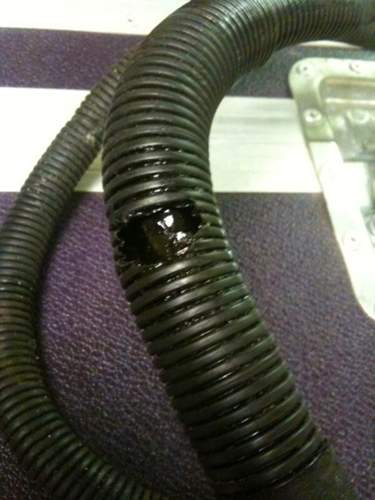

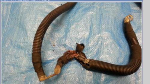

Hast Du mal das Y-Plus-Kabel von der Zentralelektrik zu Lima/Anlasser geprüft?
Ein Unterspannungsfehler ist ja auch dabei.
Themenstarteram 19. November 2024 um 16:33
@Erposs schrieb am 19. November 2024 um 12:20:31 Uhr:
Nur an der Lichtmaschine und da ist der Kabelschuh blitzeblank.
Da gehe ich davon aus, dass der Rest des Kabels genauso gut ist.
Andererseits hat mal eine Werkstatt die Lima ausgebaut.
Vielleicht haben die ja den Kabelschuh ersetzt, weil das Kabel vergammelt war?
Muss ich nochmal genauer gucken.
Jo, einmal an der WÜK - Wandlerüberbrückungskupplung.
Aber laut meinen "7" Voltmetern ist die Spannung nie unter 12,5 Volt.
Ja, ich habe wirklich 7 Voltmeter verbaut. 3 Steckdosen, zweimal Dauerstrom zum Wohnwagen und zwei Solarladeregler.

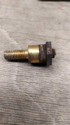

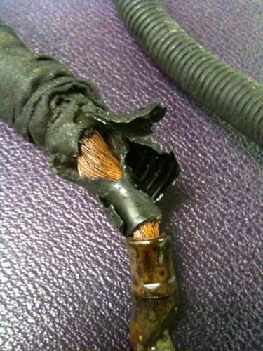

Ob das Kabel i.O. ist kannst nicht von außen beurteilen. Dazu muss der Wellschlauch runter und ggf. die Isolation. Daher macht es Sinn dieses gleich zu erneuern, da es eine bekannte Schwachstelle ist und preislich im Rahmen liegt!
+3

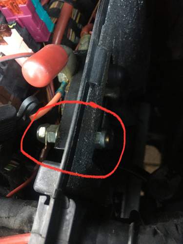

Und auch die Messingdurchführung an der Elektronikbox kontrollieren.
Themenstarteram 20. November 2024 um 8:18
@bestesht schrieb am 19. November 2024 um 18:48:23 Uhr:
Daher macht es Sinn, dieses gleich zu erneuern, da es eine bekannte Schwachstelle ist und preislich im Rahmen liegt!
Na gut, dann werde ich es kaufen und einbauen, auch wenn es eventuell nur zur Ausschlussdiagnose dient.
Themenstarteram 21. November 2024 um 12:11
Na toll. War eben in Perpignan bei MB. Aber weder in Frankreich,
noch in Deutschland ist dieses Kabel verfügbar.
Also ist Selbstbau angesagt. Werde aber kein Y-Kabel bauen, sondern zwei einzelne Kabel. Eins vom Anlasser zur Lichtmaschine und das zweite von der Lima zum Sicherungskasten.
Gibt es schon fertig konfektioniert mit angepressten Ring-Kabelschuhen.
Und deutlich billiger ist es auch noch. :)
