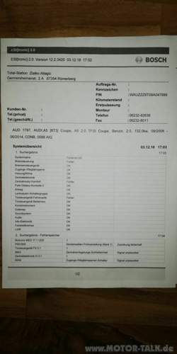

komm gerade vom Fehlerspeicher auslesen:
3 Fehler waren drin:
1.Türsteuergerät (vermutlich der fehler warum der kofferraum nur mit dem schlüssel zu öffnen ist)
2.Zugangs-wegfahrsperren schalter (haben wir gelöscht um zu sehen ob der 2.schlüssel geht,wenn er wieder auftaucht,dann fehlersuche) Dieser Fehler trat vor ein paar tagen auf,auto ging an/aus/an/aus und ist der grund zwecks auslesen
3.Nockenwellen-Frühverstellung bank 1 (zuordnung fehlerhaft) (paralell zum wegfahrsperrenproblem hatte ich zwischen 2500/3000 umdrehung einen kräftigen ruck)
beim 3.fehler,ja was soll ich sagen?? was hatt es mit dem fehler auf sich??bahnt sich da das steuerketten/spanner problem an?ein rasseln kann ich nicht hören.
letzte woche hatte ich ja den rückruf von der audi-werkstatt die die kolben revision durchgeführt haben um mir zu sagen das ja noch kein rasseln,keine leuchte an ist oder sonst irgenwelche anzeichen gibt,deswegen die steuerketten/Spanner kulanzabsage.
nun hab ich aber ne dauerbrennend gelbe motorleuchte und eben diesen nockenwellen-frühverstellung fehler.was meint ihr bzw was hatt es mit dem 3.fehler auf sich.hatt es irgenwas mit dem bekannten Steuerketten/spanner Problem zutun?
leute,ich hab nun 3 wochen das auto (durchgehend bei audi im service) und nun mein ich grad ich sitz auf einem pulverfass das mir bald um die ohren fliegt und audi intressierts nicht.
Frage:kann ich irgendwo alle bisherigen reparaturen des autos abrufern um zu sehen ob vorher schon der wurm drin war??

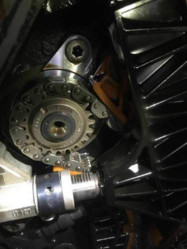

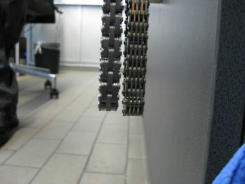

Themenstarteram 7. Dezember 2018 um 16:02
Links neue Kette, rechts die alte Steuerkett und die Raste war schon in der 7. kerbe
Noch nicht einmal das hatt die Kolbenrevisionsfirma vor 2 Monaten gesehen!!!

Mit der Nockenwellenverstellung stimmt auf jeden Fall irgendwas nicht. Also hat man bei Deinem Auto die Kolben gezogen und revidiert? Ob man beim Einbau alles richtig gemacht hat? Gibt immer das Risiko, wenn Du was anfässt, kann es dabei einen Folgeschaden geben. Kann aber auch Zufall sein. Spekulation hilft nix. Fakt ist, die Verstellung hat ne Macke. Die Ursache muss identifiziert werden.
Es kann durch eine gelängte Kette kommen, oder durch einen verschlissenen Spanner oder durch einen defekten Nockenwellenversteller oder eben durch einen verkokten Motor wodurch der Spanner nicht genügend Öldruck bekommt.
Also erst mal die Werkstatt ansprechen, was da nun wieder los ist. Bekommst keine klare Aussage, Auto abholen und in andere Werkstatt. Gleichzeitig Audi Ingolstadt ansprechen.
Lehrgeld für Dich (und alle anderen die das lesen), wenn der Kopf abgenommen und zerlegt wird, für egal welche Arbeit, IMMER die Kette und Spanner erneuern. Kette kostet Peanuts, der Spanner ist auch nicht sooo teuer. Je nach Materialkosten hätte ich sogar die Nockenwelle samt Versteller gewechselt. Du hättest das bei der Kolbenaktion ja beauftragen können, hätte Dich dann nur die Teile gekostet, denn zerlegen tun die das dabei sowieso.

Kannst Du bitte den genauen Fehlertext samt Fehlercode hier aufschreiben.

Motronic MED17.1UDS 1
P001600 Nockenwellen Frühverstellung (Bank1) Zuordnung fehlerhaft
Fehlerspeicher

Lesestoff auf English (Google Übersetzer falls keine english Kenntnisse):
http://wiki.ross-tech.com/wiki/index.php/16400/P0016/000022
Kurz gesagt:
Entweder Steuerzeiten falsch eingestellt beim Zusammenbau des Motors, Nockenwellenversteller defekt oder Steuerkette gelängt. Wenn letzteres beim Zerlegen des Motors nicht geprüft wurde von Audi darfst denen auf den Tisch kacken. Wenn man eine Kette schon mal in der Hand hat (und das tut man, wenn man den Motor zerlegt für Koben Revision), nimmt man eine Kettenlehre und misst das nach. Ist die zu lang, ruft man den Kunden an und sagt: "es kostet 20€ mehr".
Pass auf, fahr in eine Freie Werkstatt, von der Du was hältst oder zu einem Motoren Instandsetzer. Lass die Steuerzeiten prüfen. An Kurbelwelle und Nockenwellenrad sind OT (oberer Totpunkt) Markierungen. Stimmen die nicht überein, haben die beim Zusammenbau nach dem Kolbentausch Mist gebaut. Dann kannst Du der Audi Werkstatt noch mal auf den Tisch kacken, mit Beschwerde an Audi Ingolstadt, negative Googel Bewertung usw.
Eine freie Werkstatt sollte Dir die OT Markierung für wenig Geld prüfen können. Es kann natürlich auch sowas bödes wie ein defekter Nockenwellensensor sein. So ein Fehler kann auch auftauchen, wenn die Daten vom Nockenwellensensor nicht mit denen vom Kurbelwellensensor zusammen passen. Auf Verdacht kann man den/die mal tauschen aber erst mal sollte man sicher stellen, dass die Steuerzeiten korrekt sind. Die Sensoren kosten ja auch 100-200€/Stück. Da würde ich nur original Audi Sensoren einbauen, nix vom Internet.
