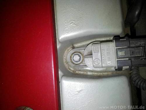

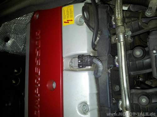

Wo der Nockenwellensensor liegt weiß ich auch jetzt.
Und den Kurbelwellensensor konnte ich in etwa auch lokalisieren.
Günstiger aber auch echt blöd dran zu kommen.
Ob ich das selber mach,na ich weiß nicht.
Kann da denn ne Dichtung oder sonstiges runter fallen .
Hab irgendwo gelesen schraube raus .
Kabel ab ,und neuen rein stecken anschrauben Kabel drauf und fertig.
Soweit richtig oder was vergessen??

am 12. Mai 2013 um 21:30

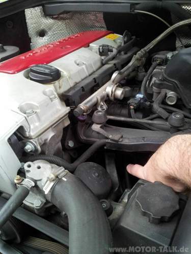

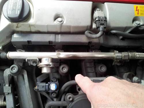

Themenstarteram 16. Mai 2013 um 10:35
Hallo
Nur das ich jetzt nichts falsches mache.
Habe den 200er K
Liegt der Kurbelwellensensor da wo ich auf den Foto zeige?
Danke und Gruss
Kurbelwellensensor
Kurbelwellensensor
Hallo Nina 2001,
der Kurbelwellensensor ist auf dieser Seite aber weiter Richtung Getriebe. Meines Erachtens müsste er am Ende der KW den OT messen.
Gruss Arnie
Hab noch nie von einem defekten KWS beim M111 (Evo) gehört oder gelesen. Nur beim M112/113.
Würde doch mal beim :) mit der Stardiagnose auslesen lassen, bevor ich weiter sinnlos Teile tausche...
P.S.: Manche hier haben eine Angst vor MB-Niederlassungen oder Vertragswerkstätten, als ob die einen da sofort ausrauben würden, oder man mit einem gestohlenem Fahrzeug da vorfahren würde... :confused:
