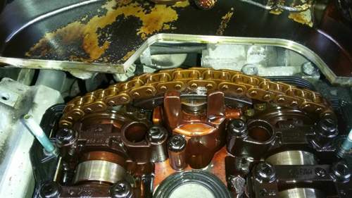

Dann muß man jetzt bis zum Zahnriemen alles ausbauen, den gleich wechseln nebenbei zumal der Zeitpunkt gekommen ist und die Steuerzeiten richtig einstellen. Oder muß man noch nach der Steuerkette schauen, ihre Länge überprüfen? Zum Fahrzeug: Audi A4 B5 Bj. 2001, 1,8L, 125 PS, Benziner, Km-Leistung 227500.

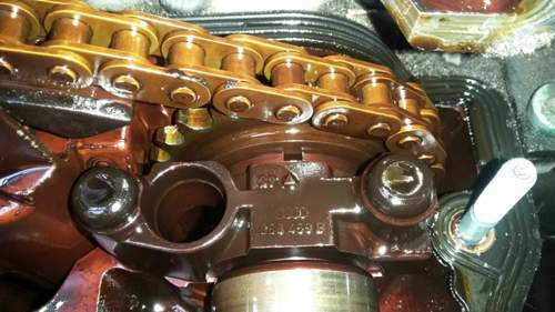

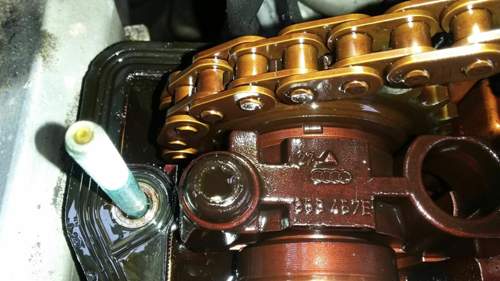

Kontrolle schadet nicht. Habs zwar bisher nur am 2.7er gemacht, aber soweit ich weiß ist das mit den Nockenwellen bei den Benzinern immer gleich. Vor den Zahnrädern ist eine Kerbe auf der jeweiligen Nockenwelle und das Gegenstück (Pfeil) auf dem Lagerbock. Wenn der Motor auf OT steht sollten diese nahezu fluchten, wobei eine der beiden (glaube es war Auslass) leicht nach innen versetzt ist.
