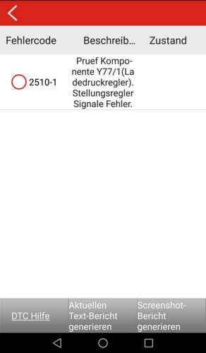

Ich fahre seit 2010 einen w211 e320cdi Automatik bj. 2006 267000km. Erstmals die Vorgeschichte:
2011 hat der freundliche den turbolader mit dem zugehörigen steller + Luftmassen Messgerät+ Agr Ventil+ Ekasstellelmotor gewechselt. Nach dem Wechsel war ruhe das Auto ging nicht mehr ins notlauf. Kurze zeit später wurden die beiden Abgaskrümmer erneuert weil Sie innerlich gebrochen waren (doppeltwand) und Abgase ins fahrzeuginnenraum eindringte. So und jetzt aktuell: das Auto geht seit einiger Zeit wieder ins notlauf. Ich war bei den Freundlichen und laut der Steuergerät diagnose klemmt der agr steller was sofort wieder erneuert wurde. Nächsten tag ging das Auto wieder ins notlauf. Bin aber einige wochen weiter gefahren damit sich der Russ lösen kann nach Absprache mit den freundlichen. Das hat aber auch nichts gebracht, daraufhin wurde ladedruck seitig auf undichtigkeiten gesucht alles dicht gewesen bis auf die rote Dichtung am Lm, dadurch lief einiges Öl aus und hat unter dem Lm alles richtig ölig gemacht. Aber das Auto ist wieder ins notlauf gegangen. Laut der aktuellen diagnose würde wieder der agr klemmen, also agr wieder erneuert und die kabel zum agr auf Kabelbruch vermessen ( kein Kabelbruch). Laut fachmann erfüllt jedes teil im Motor seine Aufgabe wen man es mit dem Diagnose gerät ansteuert.
Was ich beobachtet habe ist das das Auto sofort ins notlauf geht, wenn man einen steilen Berg mit Tempo 30 hoch fährt. Es kommen zuerst komische Geräusche vom Motor wen der gang gewechselt wurde kurze zeit später ruckelt das Auto und der notlauf ist wieder da. Und jetzt meine frage, was könnte es sein?
Ich setze auch ein paar Bilder von der Diagnose
Brauche dringend rat.
Mfg Hakan

Wollte euch Bescheid geben. Der Fehler war der defekte Stellmotor vom Turbolader Schuld.

Tja, wenn die AGR nicht von alleine frei wird und es nicht der EKAS Stellmotor ist... dann wird wohl ein neues AGR Ventil fällig sein...
fährst du sonst viel Kurzstrecke? Injektoren wirklich i.O.?
Themenstarteram 2. Februar 2014 um 14:24
Der Agr Ventil sowie der Sitz davon waren immer Russ frei und sauber der Agr war auch nie defekt. Wurde halt gewechselt weil die diagnose es anzeigt.
Ich fahre 11km hin zur arbeit davon 6km Autobahn.
Ob die injektoren i.o sind weis ich nicht. Aber der Motor läuft bis zum Notlauf ersteklasse, nur kurz vorher vom 2 in den 3 gang ruckelt es. und das macht er gerne wen ich mit 30 km\h einen Berg hoch fahre. Aber wen der Notlauf da ist läuft der Motor ruhig beim schalten ruckelt es auch nicht mehr, halt ohne leistung.

Was steht jetzt (Heute) im Fehlerspeicher?
Die Auswertung war vor der Erneuerung vom Abgasrohr?
20140119-154511 -> geht noch.. immer wieder mit bremsenreiniger ölfrei machen...
