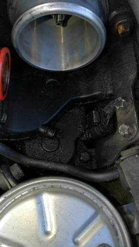

2011 hat der freundliche den turbolader mit dem zugehörigen steller + Luftmassen Messgerät+ Agr Ventil+ Ekasstellelmotor gewechselt. Nach dem Wechsel war ruhe das Auto ging nicht mehr ins notlauf. Kurze zeit später wurden die beiden Abgaskrümmer erneuert weil Sie innerlich gebrochen waren (doppeltwand) und Abgase ins fahrzeuginnenraum eindringte. So und jetzt aktuell: das Auto geht seit einiger Zeit wieder ins notlauf. Ich war bei den Freundlichen und laut der Steuergerät diagnose klemmt der agr steller was sofort wieder erneuert wurde. Nächsten tag ging das Auto wieder ins notlauf. Bin aber einige wochen weiter gefahren damit sich der Russ lösen kann nach Absprache mit den freundlichen. Das hat aber auch nichts gebracht, daraufhin wurde ladedruck seitig auf undichtigkeiten gesucht alles dicht gewesen bis auf die rote Dichtung am Lm, dadurch lief einiges Öl aus und hat unter dem Lm alles richtig ölig gemacht. Aber das Auto ist wieder ins notlauf gegangen. Laut der aktuellen diagnose würde wieder der agr klemmen, also agr wieder erneuert und die kabel zum agr auf Kabelbruch vermessen ( kein Kabelbruch). Laut fachmann erfüllt jedes teil im Motor seine Aufgabe wen man es mit dem Diagnose gerät ansteuert.
Was ich beobachtet habe ist das das Auto sofort ins notlauf geht, wenn man einen steilen Berg mit Tempo 30 hoch fährt. Es kommen zuerst komische Geräusche vom Motor wen der gang gewechselt wurde kurze zeit später ruckelt das Auto und der notlauf ist wieder da. Und jetzt meine frage, was könnte es sein?
Ich setze auch ein paar Bilder von der Diagnose

Der turbolader sicht vorne und abgasseitig i.o aus es hat auch ein minimales spiel. Sicht also optisch sauber aus. Ich setze auch die Bilder vom turbo abgas und Frischluft seitig ein.

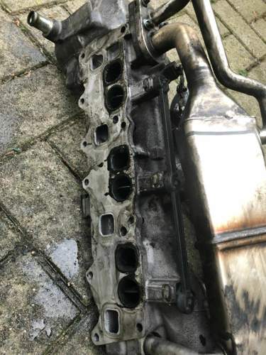

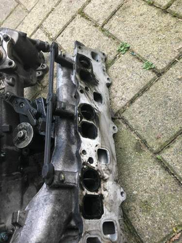

Der Mechaniker hat gesagt das der ekas steller von dem diagnosegerat aus angesteuert werden. Aber ob die klappen öffnen oder schließen das weis ich nicht. Wie kann ich den das bei dem v6 Motor feststellen?
So sieht das Rohr aus wenn es zu ist.
Und da (M16) gehört das hin einfach mal prüfen.

Bei mir war das Rohr auch zu habe es letztens auch freigemacht aber leider ist der Fehler immer noch.
Ich will, wen ich Zeit habe das Ekas stellmotor und noch die klappen am Ekas mir angucken. Ob da alles i.o ist.
Giebt es den da etwas zubeachten?
Muss der turbo auch raus und kann ich da was falsch machen.
Kann ich den, den Stellmotor vom ekas einfach aufmachen und reingucken ob es ölig ist?
