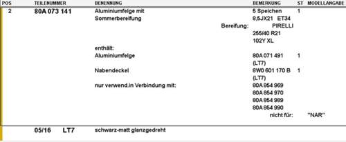

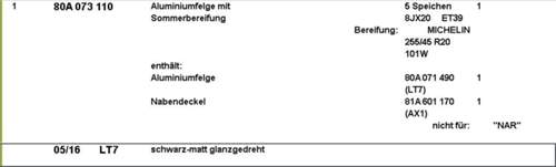

Der Q5 FY 55 war ja auch ab Werk mit bis zu 21“ bestellbar (bekomme meinen Dritten FY in 2 Wochen), daher sollte es kein Problem sein wenn Lochkranz und ET passen
21 Zoll ist laut Papieren nicht mit angegeben
… bei 21“ benötigt man die Flaps an den Radläufen…
Grundsätzlich kein Problem, legal wird es aber nur unter Einbeziehung einer Prüforganisation.
So hatte ich meinen Q5 55 TFSIe damals gekauft. Die Flaps waren auch montiert. Sollte also funktionieren.
Gruß Steini
Vielen Dank für die Info. Aber ich denke 20 Zoll mit Luftfahrwerk reicht.
Klaro reicht das. Und das Fahrwerk bügelt auch alles bei kleinem Querschnitt weg!
Mach einfach spurplatten drauf und fertig bei 20zoll

Du kannst auch 21er fahren in der Kombi 255/35, die fahr ich in Verbindung mit Luftfahrwerk und habe nur minimale Komforteinbußen zu den 19er. Allerdings muss man auch bedenken, dass sich Reichweite u. Verbrauch ändert, falls das jemand stört.
Vorgeschrieben sind dann auch die Spritzschutzleisten ab 20“
