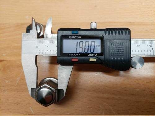

Servus,
Ich wollte heute meine Radmuttern (20mm) Nachziehen als ich beim Letzten Rad angekommen war musste ich feststellen das die Nuss bei einer Radmutter einfach nicht passen wollte.
Deshalb meine Frage an euch, hatte hier schonmal wer das Problem oder hat eine Idee woran das liegen könnte.

Das Problem sind Schlagschrauber mit falscher Nussgröße. Die Muttern sind innen hohl, werden die mit der falschen Nuss belastet verziehen die sich und werden breiter... Neue Mutter kaufen oder andere Nussgröße verwenden.
Also wenn du bisher eine 20er Nuss verwendet hast, brauchst du dich nicht wundern, wenn die Mutter(n) verhunzt sind :rolleyes:
Die original Fordmuttern haben eine Schlüsselweite/Nussgröße von 19. Dazu sollte man grundsätzlich nur Nüsse mit Flankenangriff benutzen. Absolutes Gift sind diese Vielzahnnüsse, die nur an den Ecken angreifen oder eben die Macht der Schlagschrauber mit ebenfalls ungeeigneten Nüssen. Womöglich noch alles ohne Drehmo, Hauptsache fest :eek:

Wenn ich meine Radmuttern mit dem Meßschieber prüfe, komme ich auf eine Schlüsselweite von 19,2 bis 19,3 .Kein Wunder, wenn die Nussen schlecht passen
