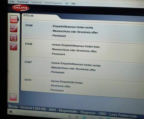

Hallo, hab seid neustem das Problem das um die Jahreszeit wo’s nass-kalt ist, dass meine pdc Sensoren nicht mehr gehen, kommt nur noch ein langes piepen und dann passiert garnix mehr.
Manchmal aber Funktionieren sie aber mal wieder fürn paar Stunden.
Ich bitte um eure Hilfe .

Kenn ich von unserem Octi auch.
Der macht das auch manchmal trotz Austausch aller 4 Sensoren.
Aber auch wenn es trocken ist.
Was komisch ist, wenn man kurz die Zündung ausmacht, wieder anmacht und dann den R-Gang einlegt ist es weg.
Fehler sind keine im STG vorhanden...

Fehlerspeicher auslesen. Wenn da ein oder mehrere Sensoren defekt angezeigt werden, dann diese neu machen....

Warscheinlich sind/ist auf den Sensor/en der Lack spröde und/oder aufgeplatzt.
Wenn dies der Fall ist, den Lack abkratzen oder schleifen und dann testen. Gehen sie wieder kannst Du sie lackieren.

PDC Elemente können geprüft werden, wenn man bei aktivierter Einparkhilfe heran geht, das knacken des Ultraschalls ist hörbar.
Was auch Abhilfe schaffen kann, ist das tauschen der Sensoren untereinander, aber hier auf Einbaurichtung achten (das ist jetzt von BMW überführt).

Dass der Fehler bei Nässe gehäuft auftritt liegt daran, dass das Wasser hinter den Lack läuft und dadurch den PDC Sensor sugeriert er stünde viel zu nah an einem Gegenstand.

Doch,
Wenn der Lack gerissen ist solltest Du das sehen. Abhilfe schafft dann den alten, losen Lack und das weiße, lose "Alupulver" auf dem Sensor zu entfernen und dann einmal testen. Gehen sie einwandfrei, schön fein glatt schleifen ( außenrum abkeben) und wieder mit Tupflack oder Spray lackieren. Wenn nicht, ist er wohl im Inneren defekt oder hat Kontaktprobleme.

Dann gehe ich mal davon aus, das die PDC Elektronik einfach ab und an spinnt.
Wie gesagt, wenn er Dauerpiepen hat hilft Zündung aus, Zündung an und es funzt wieder normal.
Fehlereinträge im Steuergerät gibt es keine.
