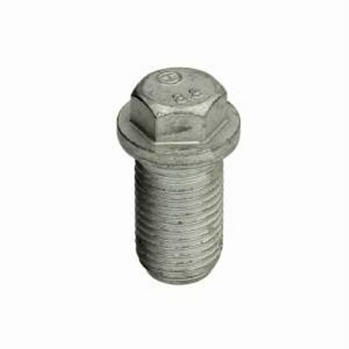

Du könntest natürlich mal ein Foto von der
Ablassschraube hier einstellen. Wäre interessant
zu sehen, ob überhaupt eine Unterlegscheibe montiert ist.

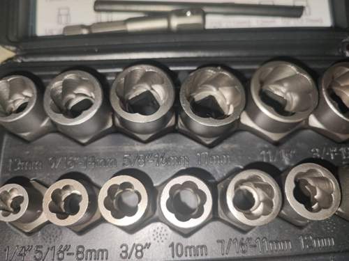

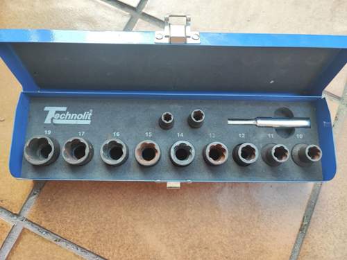

Es gibt auch geniale Mutternausdreher.
Ich habe da nen Satz von nem österreichischem Hersteller (der Name fällt mir gerade nicht ein), den Ausdreher klopfst du auf den runden Sechskant und schraubst die Schraube raus.
Da ich bei Temu auch solche Ausdreher gesehen hab hier mal ein link (ob die Qualität zu vergleichen ist kann ich natürlich nicht sagen):
https://www.temu.com/goods.html?...
wenn der link nicht geht einfach bei Temu.com nach "Mutternausdreher" suchen.
