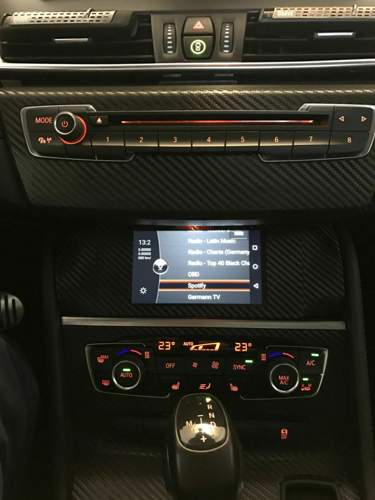

Guck mal hier:
http://performance-display.com/
Habe ich in meinem Mini, fuzt wunderbar.
@SpeedyGerd Und? Was hat das Ganze gekostet? Wird das nur in die Elektronik eingeklinkt oder müssen da Sensoren verbaut werden? Dann kost das doch locker 500+ Mäuse?
Für neugierige Leute, und weit mehr Infos als nur Wasser und Öltemperatur. In Kombination mit einem Android Smartphone und der App Torque (oder ähnlichen) eine sehr preisgünstige Lösung für "Kontrollettis" die an den unendlichen Weiten der Autosensorik interessiert sind. :D
Der verlinkte Adapter ist nur ein Beispiel, es gibt viele Modelle von OBD2 Adaptern, auch noch günstigere unter 10€.

@buggeliger schrieb am 14. Oktober 2016 um 16:30:49 Uhr:
das Gerät für den Mini hat incl. Versand rund 400 Euronen gekostet. Der OBD-Stecker des Gerätes wird einfach in die OBD-Steckdose im Fussraum eingesteckt und fertig ist die Verkabelung
