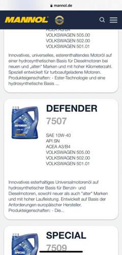

Mich würde nochmal interessieren, ob dieses Öl ok ist. Mich stört diese 501.01 Spezifikation - die hatte ich vorher bei den 5- W40 noch nie.
Wenn nicht gut - welches ist ok?
